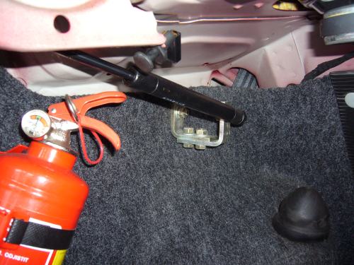

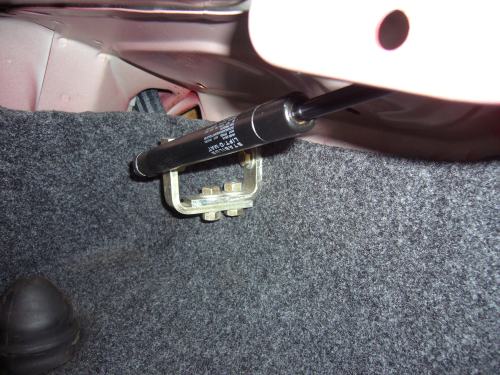

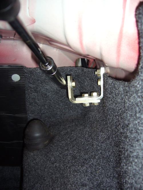

Mě taky jedna praskla. Tak jsem je vyhodil a dal jsem tam 2 plynové vzpěry jedna o síle 500N a je pokoj. Stejně tyhle tyčky mi při muzice rezonovaly.

jo vyfotim ale až tak zítra, nebo pozíří. Mám tam 2x 500N musíš udělat držáček. nevim dělal jsem to na rychlo a zatim to funguje. všechen potřebný materiál jsem si nanosil z fabriky kde jsem dělal. hlavně ty vzpery na nich sem ušetřil. stálo mě to minutu strachu na vrátnici :D

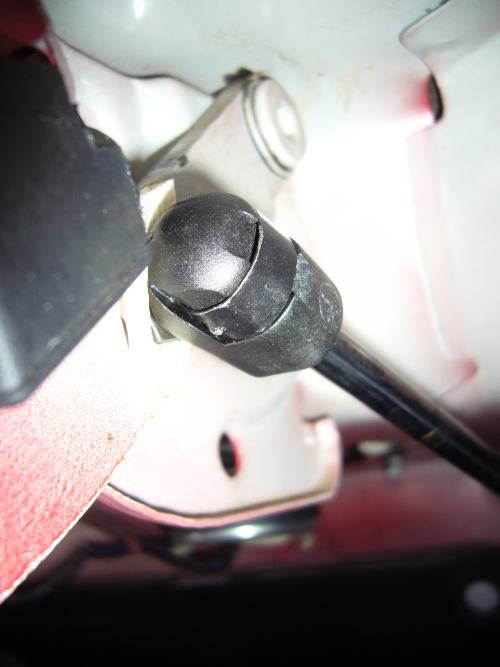

Tak rozměry vzpěry jsou: vysunutá: cca 32.5cm a stlačená 20.5cm. měřil jsem to mezi závity.
prosim tě foto pošlu zítra. nafotil sem to dnes ale nechal jsem foťák u rodičů.

Příspěvek od Franta P. »
Tak tady máš foto:
