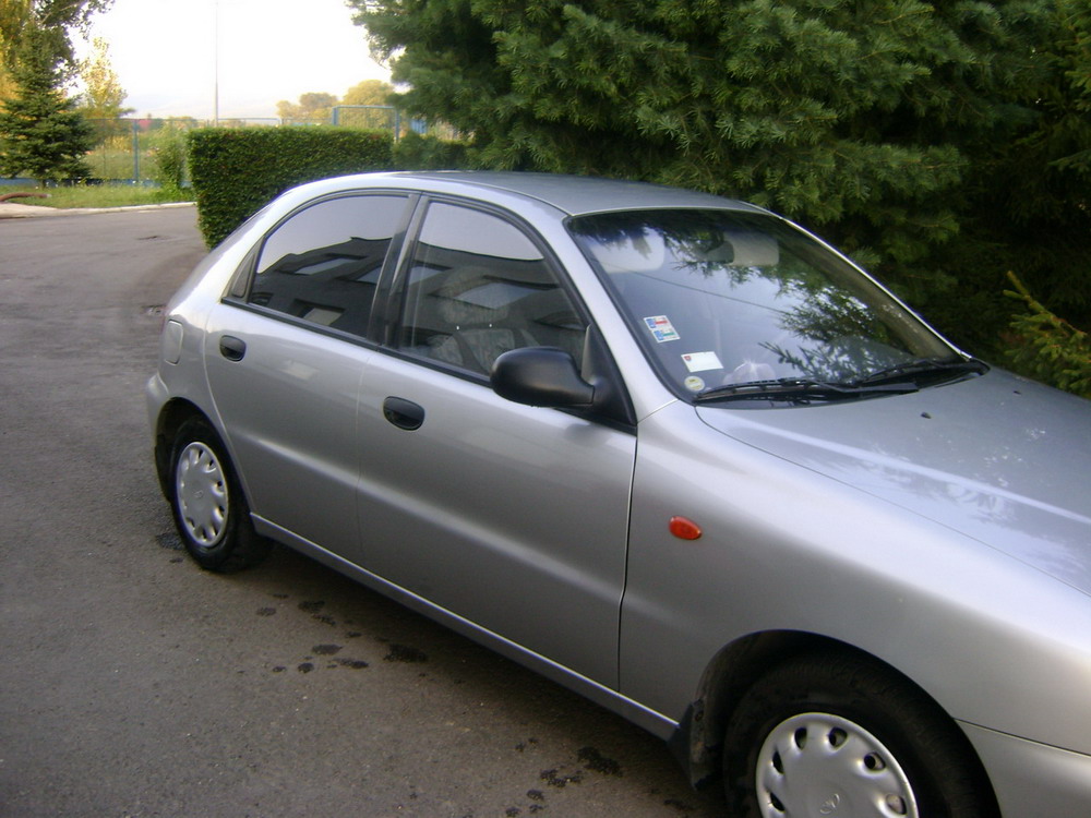

Tu su fotky ako vyzeral kedysi
mysiak 2.jpg (208.22 KiB) Zobrazeno 3615 x
Takto vyzeral ked sa mi dostal do ruk :D
