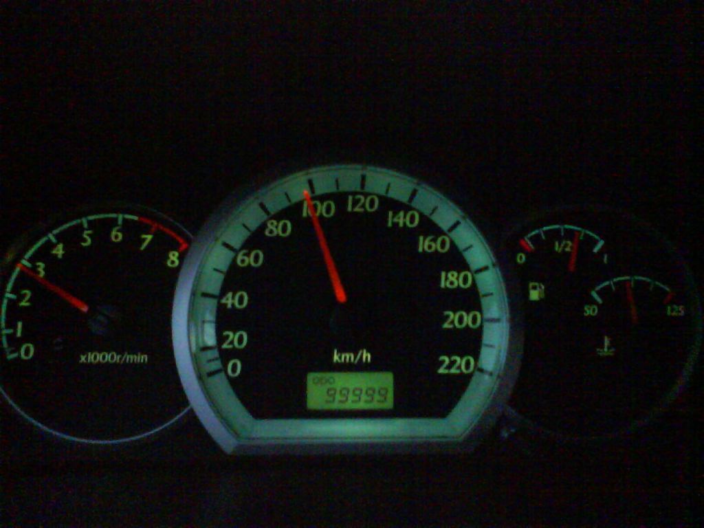

Tohle sme teď se Soptíkem trhli cestou na dovolenou do rajchu :

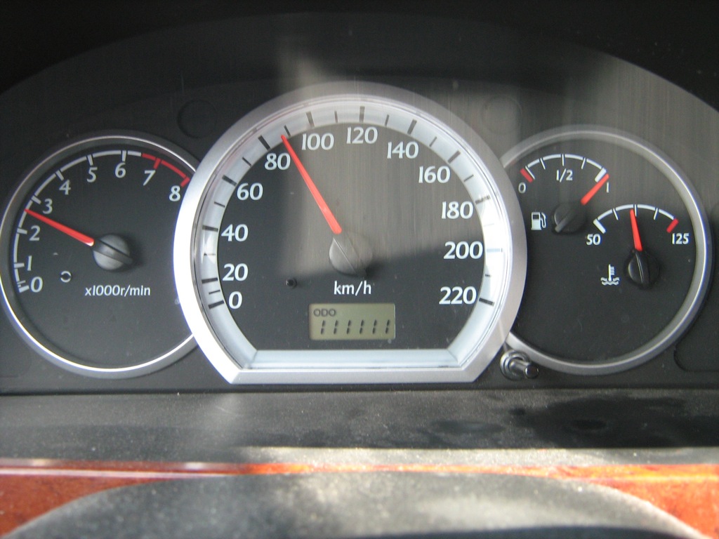

taky s troškou do mlýna: včera ráno cestou do práce:

nesebrals mi fotku co sem sem dával vloni ? :-)

Ne-e :roll:
