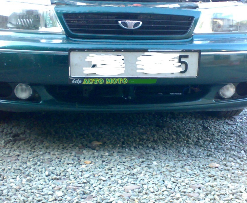

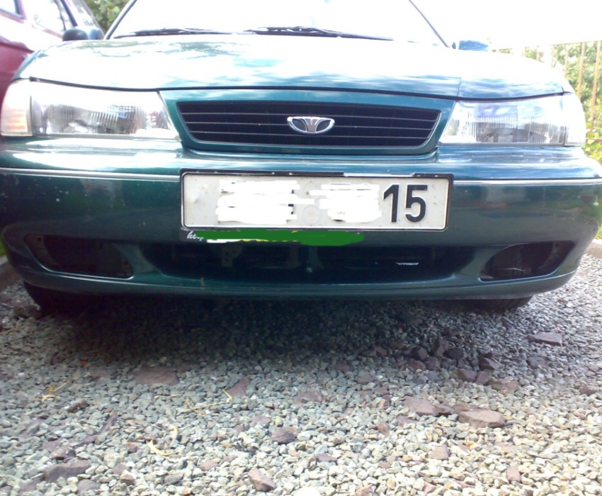

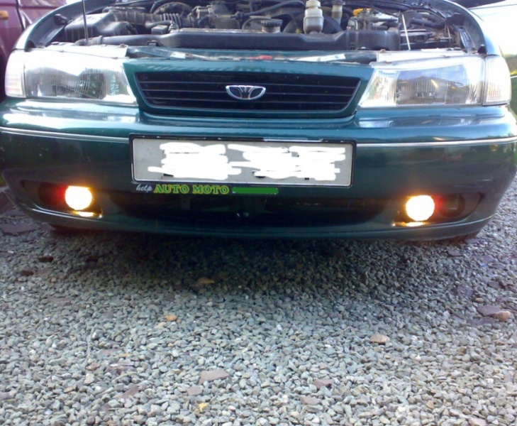

Nedávno jsem se stal majitelem Nexie 1.5 a řešil taky zapojení den.světel .Tady jsou nějaký obrázky,jsou to Wesemy a to vedle je pro mlhovky jak budu mít čas hned tam budou a obrázky přidám .Nechtělo se mi to řešit nějakým výřezem do nárazníku ono to asi nevypadá dobře, nevím zapojení jsem dělal sám a asi časově je to tak v klidu v pohodě za sob . a ned. hotový :PP: :mrgreen:
Ani jsem nechtěl dávat diody protože by se tam nevešli mlhovky
Třeba se to někomu nebude líbit ale mě to vyhovuje protože svítí jen ty světla a při nastartování se mi nestává že zapomenu rozsvítit zatím čauvec

Velmi dobré riešenie -i
Re: zapojení denních světel
...hm to řešení se mi líbí a druhý světla budou klasický mlhovky a hlavně vyřezal jsi to to krytek...

No vyzera to gut.
Hlavne lepsie ako niektory co to napchaju len do nejakych dier v aute a potom im okolo nich vidno az na katalyzator :D

Příští týden budou mlhovky a hned pak další foto.V případě zájmu mohu i poslat šablonu na ty výřezy a i plán. elektro
Ty výřezy jsou vytvořeny samostatně bez nějakých mřížek a pomůcek (to dalo největší práci je to vlastně jen strávená jedna sobota aaby to dobře sedělo)a je to ten materiál co se z něho dělají bazény (nějaký zbytky mám od kam. co staví bazény)
Zatím čauky
jestli se chcete ptát tak na jvzj@atlas.cz čus
P.S. hlavně tato denní světla cca 460Kč (diody 1500,-2000,-Kč)
mlhovky cca 460Kč ceny mlhovek jsem nestud.ale jsou mnohen dražší
relátka 70,- rozpínací, dále jiné relátka z vyřaz. formana
takže tady si lehce spočítáte náklady

...jinak nechci dloubat ale dbejte na správný zapojení denních světel rozsvícení automaticky při nastartování, zhasnutí při zapnutí stanoveného osvětlení podle prováděcího předpisu tuším č. 48 EHK, já jsem to tady už psal a najdete i prováděcí předpisy

Serpico píše:...jinak nechci dloubat ale dbejte na správný zapojení denních světel rozsvícení automaticky při nastartování, zhasnutí při zapnutí stanoveného osvětlení podle prováděcího předpisu tuším č. 48 EHK, já jsem to tady už psal a najdete i prováděcí předpisy
V poho ty světla se zapnou s klíčkem a jakmile se rozsvítí světla tak zhasínají
...Jirko, jasný v pohodě...já jenom mnohdy vidím audinu s krásnými led diodami vytvarovanými podle křivky světlometu ( tedy origo z fabriky ) a svítí mu všechno, ten vůl musel překopat i nastavení ECU - ŘJ
