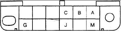

cobyll
Příspěvky: 266
Registrován: čtv kvě 31, 2007 05:15
Bydliště: Wallachia Kingdom (Velká Lhota)
Re: KODY ZÁVAD NUBIRA
Příspěvek od cobyll »
stefan zbortek píše:Jaký je postup při tom vyblikávání zavad??Jak se to dělá?Díky
v polské knize daewoo nubira to je dobře popsané.
" Po zwarciu styków A i B złącza diagnostycznego ALDL i przekręceniu kluczyka w wyłączniku zapłonu do położenia „ON" (przy nie pracującym silniku) lampka kontrolna elektronicznego układu silnika zaczyna migać, przekazując kody błędów. Kody błędów (dwucyfrowe) są sygnalizowane dwoma grupami mignięć: 0,4 s błysk i 0,4 s przerwa. Grupy błysku są oddzielone przerwą 1,2 s. Kolejne kody są przedzielone przerwą 3,2 s. Każdy kod jest powtarzany trzykrotnie. Po trzykrotnym wyświetleniu kodu włącza się sygnalizacja następnej usterki. Zawsze pierwszy jest wyświetlany kod 12, sygnalizujący brak impulsów wału korbowego, co jest oczywiste przy nie pracującym silniku."
Pokusím se to zhruba převést do naší řeči: Po propojení (vyzkratování kouskem drátu) pinů A+B v konektoru diagnostiky (viz obrázek) se zapne klíč zapalování do polohy ON - nestartovat !!! . rozbliká se kontrolka check a jako první vybliká kód 12 tzn. check začne blikat 0,4s.blik,1,2s.pauza,0,4s.blik,0,4s.pauza0,4s.blik,3,2s.pauza. graficky se to dá znázornit:*--*-*--- kdy* je blik, - je pauza 0,4s, -- je pauza1,2s. a --- je pauza 3,2s.
po té dvanáctce by měly následovat skutečné poruchy.
konektor diagnostiky.JPG (9.23 KiB) Zobrazeno 4571 x
ad rolt: 12 je začátek vyblikávání, 13 je lambda sonda a 14 teplota chladící kapaliny ( vyšší než 146st.C)
tak to aspoň píšou Poláci
