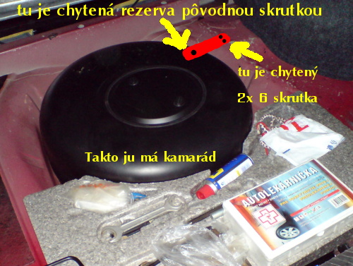

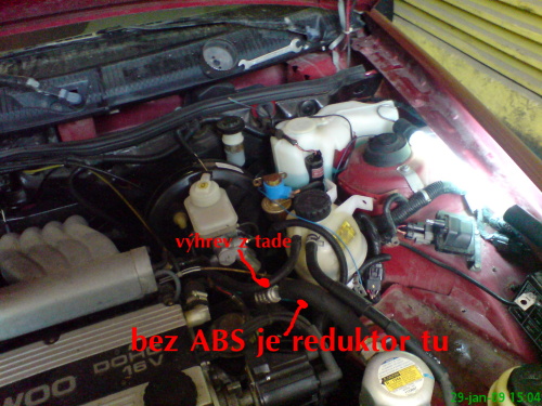

Držiak rezervy si nepítaj my ich máme asi 20 kusov a sú na dve veci - ta prvá že ti to vytiahne eura z kapsy a druhá je to na H....O
My je dávame do zberu a už tri roky sa ani nedodávajú.Pokud budeš pred montážou s nimi hovoriť tak ak by bvolo možné a máš hore pri brzdovom systému miesto nech Ti ho dajú tam a potom nech urobia výhrev z vykurovania klapky ale vetšinou sa reduktor dáva pro Esperu bez ABS pod vyrovnávaciu nádržku a Espero s ABS tam musí reduktor dole pod držiak baterky
Pokud sa ťa budú pítať s kade máš vedomosti o LPG povedz že z Rožňavy :lol:Ješte k tomu držiaku na rezervu -no už sme to tu riešili ale asi sa to stratilo ale asi tak že stačí kus plocháča do neho 2x diera na tu jednu navariť matku a prišroubovať ho v kufry tam kde chceš mať rezervu no a ta sa na ten držiak prichytí tou pôvodnou skrutkou
Takhle dáko sa to montuje...
- Espi LPG.jpg (117.16 KiB) Zobrazeno 9082 x

Ten drziak rezervy to malo byt pre mna, taka fotka toho co sa vyraba by sa zisla, ci nie je lepsie upravit hotove nez tvorit nieco vlastne, pretoze ako sa poznam, tak budem vrtat dieru pre rezervu na 3 krat nez ju dobre trafim
a vobec cele to rezanie, zvaranie a nakoniec sa aj s homemade drziakom bude rezerva v kufri mliet
, ale v zivote som nevidel oficialny drziak rezevry takze neviem ci je vobec lepsi nez co doma zbastlim z pasoviny.
Inac ja som mal espero bez abs a kedze sa mi expanzka aj tak rozpadla vymenil som nadrzku ostrekovaca a expanzku za verzie z abs a zrazu bolo za baterkou nadherne vela miesta na splynovac
. Ale to uz prestavbu kusok predrazuje.

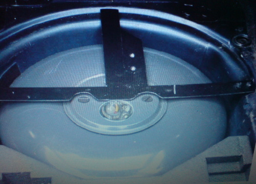

Dakedy sa zastav alebo Ti ho šupnem po Mirkovi len že v esperu s tou rezervou ktorá sa na neho dává na stojáka to ide(bacha je nutné mať diskovú nádrž) ten držiak sa dáva krýžom za sedačky (na sklopné sa to nedá no Esperko to môže mať)no a na neho sa ta rezerva chytá len ona je univerzal a tak ako píšem len pre vozidla s nesklápacími sedackami

No a tady je ten držiak tedy jeden typ ale je to velmi zlé riešenie lebo rezerva je v strede kufra a hlavne je to nebezpečné lebo v prípade poruchy alebo havárie sa nedá zavrieť ručný ventil nádrže :idea:No my to riešime takto ako na kamošovom Esperku
- DSC00112.jpg (76.37 KiB) Zobrazeno 9063 x
