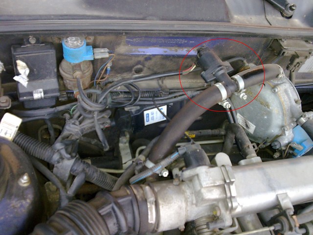

Tak som tu zas. Dnes mi to nechcelo tahat a nakoniec som musel prepnut na benzin a dojst na benzine. Ked som otvoril kapotu, tak som pocul velmi slaby taky pisklavy zvuk a isiel z atuatora (foto v kruzku) hoci zapalovanie a klucik boli vypnute. Ked som vytiahol konektor z RJ pre LPG, tak to prestalo a ked som ho znova zasunul, tak to vydalo taky zvuk ako keby sa ten motorcek (atuator) nastavil a skusil som nastartovat na LPG. Nabehlo uplne v poriadku (som zvedavy dokedy
). Po vypnuti zapalovania sa znovu ozval ako keby sa prestavoval a ostal tak jemnucko piskat. Mohol by byt problem v tom motorceku?
Lanos 1,5 sedan r.v. 1999, 63kW (LPG + benzin)
Renault Kangoo 1,4 r.v. 2000, 55kW
- Příspěvky: 9225
Re: Problém s LPG
môže lebo ako sa pozerám tak ho máš šikmo a to sa mohlo sťať že sa časom začal zasekávat (práve dnes po montáži nám tiež nefungoval atuátor ,a to bol nový lenže behom mesiaca už 3)takže môže to značiť jeho koniec a to cvrdlikanie robí cievka a to pre to že ten bežec vnútri sa zasekol,no nemusí to zatial byť zlé ale časom sa možno bude zasekávať viac a viac.

Tak vcera som to rozobral prestriekal vsetky kontakty kontoxom a pozrel sa lepsie na atuator. Chyba bude urcite v nom pretoze ked som ho mal vybraty a zapol som konektor do RJ pre LPG, tak sa mi vysunul uplne von a rozobral. Ked som ho mal v takomto stave, tak som ho lepsie poobzeral a vyzera byt opotrebovany, ta skrutkovica (hriadel) vydral ten plast, v ktorom to beha. Skusil som to tam nasilu dat a zvova som ho "resetol" a uz nevybehol von. Ocistil som ho poskladal, zalozil naspat a zatial ide bez problemov, ale je to asi len otazka casu

Re: Problém s LPG
sice nie som peha
ale:
- ako by sa mal montovat atuator (sikmo asi teda nie)
najlepsie je zvislo motorcekom nahor, aby bolo co najmenej trenia a usadzovania bordelu vo vnutri. Ale inak je to fuk, ako som pisal, mam ho uplne nalezato a este nad horucim vyfukom a za horucim chladicom a prezil, asi zalezi kus od kusu alebo mozno od jednorazoveho natankovania nejakych hnusov, ktovie.
- kde by som mohol zohnat novy
v hocijakej firme kde montuju lpg, mali by ho mat, preto obcas sa stava ze odide a ak nahodou nie, tak ho vedia zabezpecit. Stal okolo 500Sk tusim.

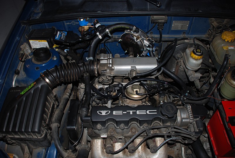

Re: Problém s LPG
Tak tu som odfotil moju montaz u AGF
Odbornici sa mozete vyjadrit nakolko ja som ich moc nevidel takze to neviem posudit
Atuator mam "na lezaka" A este je tam jedna krabicka schovana Lambda emulator pod tou lovtec riad. jednotkou.
