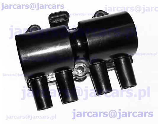

- Příspěvky: 9225
Re: trha, skace, netaha
Tohlecto................a mimochodom mne sa tiež rosipal a teraz tam mám modul z Lanosa
- 710662899.jpeg (40 KiB) Zobrazeno 9095 x
