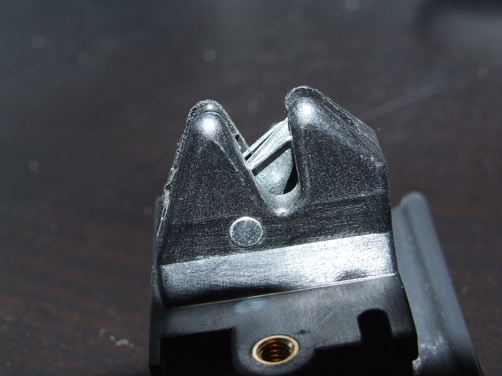

Takze, uz asi po 4ty krat sa mi poondil zamok na kaslik. (odkladacia plocha pred spolujazdcom).
Na vrakovisku uz neni volny zamok tak som sa pustil do opravy stareho.
Po otvoreni boli vyskocene pruzinky. Ale otazka znie, ako maju byt?
Po pol hodine skusania sa mi podaril ospravne nasadit diel oznaceny cislom 1 (pruzinka s cislom 2 je myslim spravne natocena, po testovacom nasadeni zamok zacvakne, po potiahnuti otvarania povoli).
Dalej su tu vnutri zamku dve pruzinky s cislom 3 po oboch stranach, ktore su volne (niesu napnute) a neviem preto aku maju ulohu.
a nakoniec fotka s dielcom, ktory neviem naco sluzi. Bol uvolneni vnutri zamku.
Viete mi dakto poradit? respektive, kde by som zohnal novy zamok?
Dakujem

Takze opravene. Nasiel som doma stary zamok, kde boli polamane vnutorne casti.
Po zlozeni z dvoch zmkov som dostal jeden plne funkcny.
Neidentifikovatelny kus pruzinky sluzil na napinaine jazycka, ktory drzi kaslik na mieste. odlomil sa z dvoch pruziniek po bokoch jazycka. Bez neho po otvoreni sam zacvakol, a tym padom nebolo mozne zavret kaslik.
Mozte LOCK :)
