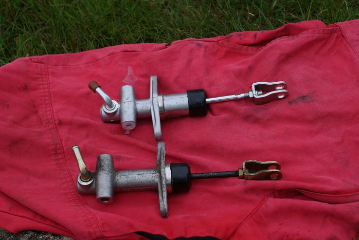

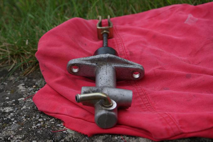

Zdravím všechny spokojene Nubiraky.Ačkoliv jsem sni velice spokojen,mi poslední týdny děla vrasky na čele.Nemužu prostě sehnat ten podělany spojkovy válec.Už jsem si objernal 4 a všecny byli uplně na hovno.a to mi ještě k tomu došel 3 uplně jiny než co jsem objednal.ten 4 byl podobny ale je jinak jiný a prostě to tam nejde dat.prosim o radu kde ho sehnat jeto docela nutny.auto potřebuji a nemužu jezdit jen dopředu.Po určité době jizdy tam pprostě tu spatečku nedostanu a řazení taky nic moc!!!moc dik

uuuha to je dost divne ze je taky kratky, ja som menil pred 4-5 mesijiacmi a taky ten dlhsi som tam mal a a taky isty som tam dal aj novy, takze nevim nevim ako je to mozne :| objednaval si to presne podla technicaku?

jo objednaval jsem ho presne poddle technicaku,a aj na internutu pa zadani presnych parametru mě vyjede ten větši a když ho tam dam tak nesedi hadička ani ta kovovo trbubička.a ze interieru bych nemohl doslapnout spojku,jelikož to narazi do toho valečku. :oops:

...to zkus autodílykrc nebo czdrafel.cz mají to i s obrázky a podle nich odhadnout délku podstatné....
