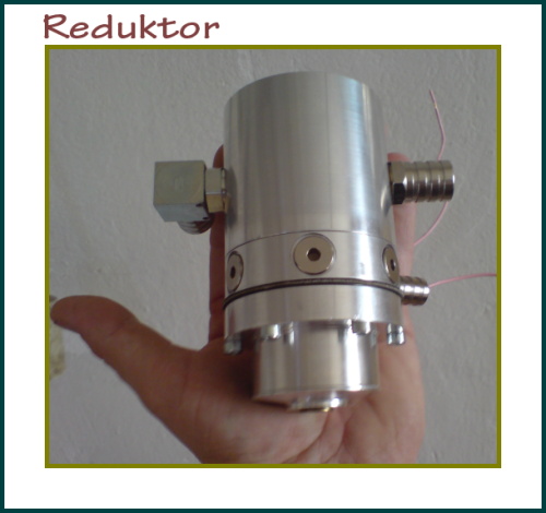

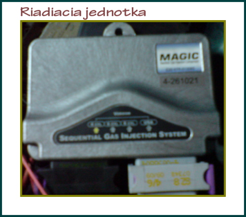

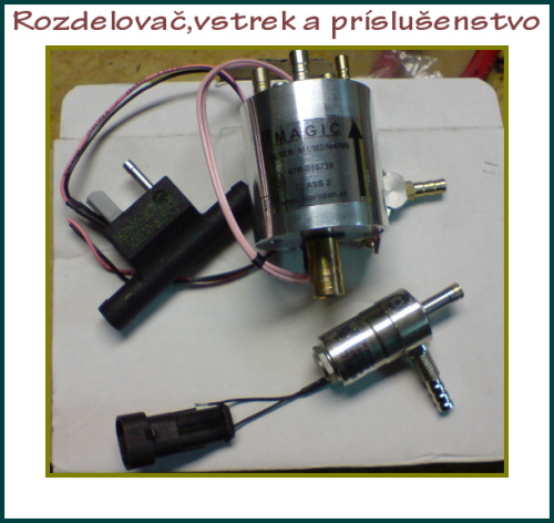

V priebehu tohto roka asi 12 kusou AVEO sme prestavbovali na LPG :lol: :lol: :lol:

Obrázeklebo to jazdíObrázeka cena LPG jeObrázeka po montáži nám hovoriaObrázekže sme im tak dobre poradili.

Na Aveo sekvencie okolo 1200 euro +/- :lol:
Jo vetšinou tam montujeme Magic a už 4 radu což je momentálne to najlepšie a robia ti Český bratia takže zatial s nimi máme tie najlepšie skúsenosti :D
