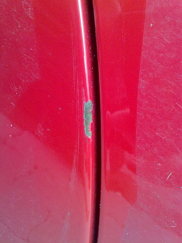

Pri zadnych dverach som si nechtiac urobil malu upravu laku az do holeho plechu :cry:
Vid obrazok.
Da sa nejako podomacky tato strbinka upravit tak, aby to nechytalo koroziu ?
Neviem ci to je dobre vidiet, ale prve naznaky korozky po dnesnych lejakoch uz su tam, ale to sa da lahko odstranit jemnym smirglom, len co potom na to, aby to nechytalo korzku ?
Do servisu kvoli 2cm poskodeneho laku sa mi nechce ist, lebo si za to urcite vypytaju neviem kolko sto euro.
Diky

Možeš si poradiť aj sám. U predajce sa dá kúpit opravná tyčinka na drobné škrabance , ale aj opravný lak a máš istotu, že sa trfíš do farby. Skús to prebrať s dajakým nezainteresovaným lakýrnikom a u predajcu, lebo neviem na aké oderky
je vhodný ten lak :? . Može to byt limitované velkostou oderu.

Len jednu radu viem teraz - urob rýchlo kroky na základné ošetrenie, lebo keď sa rozrastie korózia tak ju len zakonzervuješ ale neodstrániš.

Môj názor-rýchlo jemne prebrúsiť do stratena a pretrieť základkou. Neublížiš tomu,len pomôžeš.Ak to dáš aj do servisu nie je problém tú základku odstrániť a prelakovať ich spôsobom.

Tak som sa rozhodol pre tento postup:
Jemnym smirglom odstranim povrchovu koroziu, odmastim, jemnym stetcom nanesiem odhrdzovac, hodim na to zakladovku a v servise predavaju tzv. fixator vo farbe laku auta (vraj nieco vo velkosti ruzu :) ) stoji to 5EUR a to nanesiem na zakladovku.
Ci je to postup spravny neviem, ale nic lepsie som nevymyslel :)

Aspoň to základovanie ochráni proti korózii v tomto upršanom počasí

Na základný náter by som nepoužil obyčajnú základovku, ale leptaciu základovku alebo samovypalovaciu. niesom si istí, ale možno je to to isté.

Diky za tip. Kolko mam nechat tu zakladovku schnut, kym nanesiem na nu cervenu farbu ?

V Chevrolete predavaju opravne tyčinky. Kup to a mas po probleme a este aj farba ti sadne. Ja som to tak riesil a spokojnost.

Ano, ale tycinka je len ciste povrchova farba, ci lak, neviem uz.
Ale ja musim este opravit aj to co ma byt pod tym.
Dnes som bol na nakupe a nechal som tam 30 euracov.
Len dva deci tej cervenej farby ma stalo 15 eur, skoro som skolaboval :)
A to som rozmyslal o celej konzerve, ktora stoji ze 78 EUR :shock: :shock: :shock:
Ale to je dan za nevedemost, ze tieto auto farby su fakt drahe, pretoze predtym, co som mal Favorita, ten bol tak hrdzavy, ze som pouzival len smirgel a farbu v spreji za par korun, tusim syntetika.
