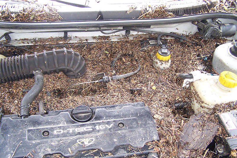

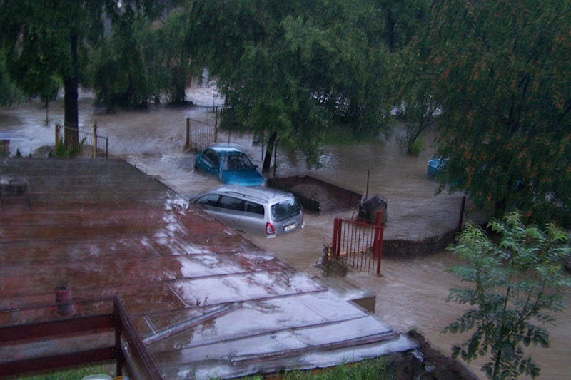

No myslím, že startovat utopené auto není úplně dobrý nápad - mohla by být voda v oeji. Může se tam dostat přes měrku, ale záleží na tom kolik té vody bylo. Já jsem ji ve středu taky utopil a to před vlastním barákem a aby jí to nebylo líto tak i manželčinu Mazdičku. Motor byl komplet zaplavený a v interiéru to bylo těsně pod rádio. Zdá se, že voda v oleji není, ale přesto ho zítra vyměním - a to jsem ho měnil před dvěma týdny
. Včera a dnes jsem vyházel interiér, všechno umyl, sedačky a čalounění vypral wapkou a vysál. Problém ale je, že z těch sedaček to bahno stejně nikdy všechno nedostaneš. Co se týká demontáže, tak sedačky nejsou žádný problém, ale abys dostal ven koberec - a to musíš - je třeba demontovat středový panel a tam je pár ukrytých šroubků, takže pozor ať zbytečně něco nepolámeš. Do ECU by se voda dostat neměla. Většinou stačí vyfoukat a prostříknout konektory vhodným sprejem. Jednou už jsem se ale setkal s utopeným Volvem (nákladním), kterému ECU odešla. Už ale nevím jestli se voda dostala dovnitř, nebo to byl důslede nastartování motoru se spoustou zkratů. Bylo to v roce 1997. Zítra se ještě chystám mimo toho oleje rozebrat topení, protože to bude taky plné bahna a to už by můj miláček asi netopil vůbec. No a taky se trošku bojím o motore ventilátoru topení. Takže nám oběma přeju úspěšné vysušení. Jo a čudlík u sedadla nemám.

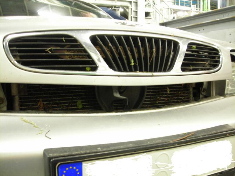

tak hrozivě jsem já zase nedopadl. Já měl vodu jen těsně nad prahy. I sedačky jsou suché a čisté. A než jsem to nastartoval, tak jsem otevřel filtr sání vzduchu. Bál jsem se, aby si to vodu necuclo spodem. No a když jsem otočil klíčem v zapalování a kontrolky se normálně rozsvítily, tak jsem to prubnul a i když bylo nachystaných 5 kolegů po kolena ve vodě, tak jsem z toho rybníka (nová přezdívka pro naše firemní parkoviště) odjel sám...
ta flóra, která se zachytila v masce a na chladiči stopovala, když jsem ujížděl z rybníka a razil jsem si cestu řekou proti proudu.
