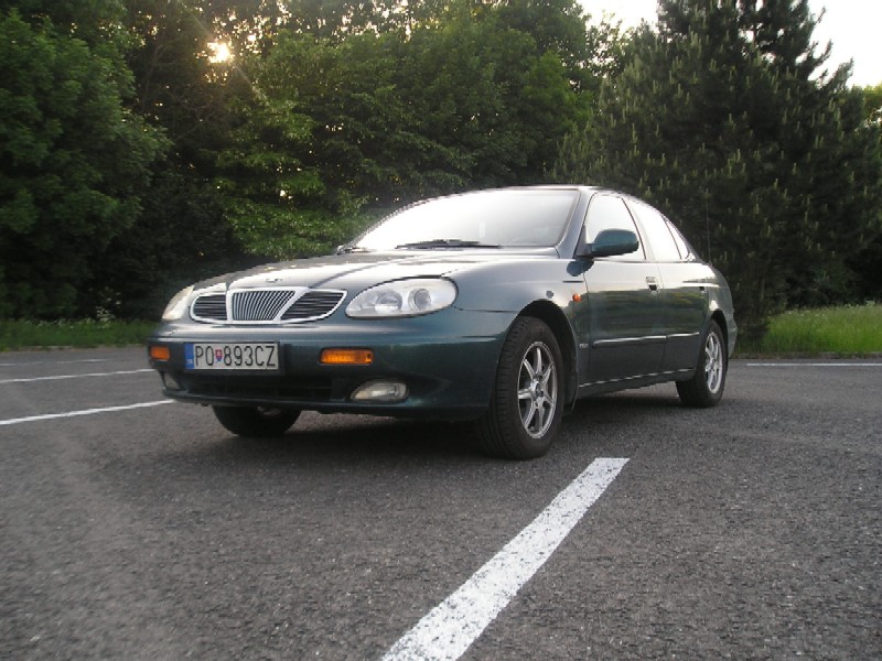

toto je moja lega poradte naco mam klazt doraz pri udrzbe
lega 97
lega 97
mal som vselico od TATRA 613 po momentalnu Leganzu
Re: kupil som si legu .-) ako postupovat pri udrzbe
Krásná -i No a takto -Rozvody(pravidelná výmena okolo 75 000km),Filtre(palivový,kabinový,vzduchový),Olej(5W-30,5W-40),Chladiacia kvapalina(každé 2roky výmena G-Glikol),Brzdová kvapalina (premerať teplotu a lepšie ju dať vymeniť ale v servise),No a potom už len také drobnosti treba geometria a tlmiče a hlavne šetrné zacházanie lebo Legyna nie je závoďák :lol: :lol: :lol: :lol: :lol: Ak budeš čokolvek potrebovať tak sme tu na to -i
