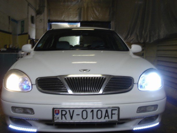

Re: Captiva - LED denní svícení
Denné svetla tedy žiadné nie sú robené na určité typy vozidiel pri aplikácii sa vždy jedná len o univerzálné.Takže jedine sa rozhodnúť sám ale na druhú stranu asi je na Captive nik nemá takže by si bol prieskumník a mám dojem že na Captivu by sedeli dáké také podlhovasté dakde pod hmlovky tam by sa vyjímali -i
