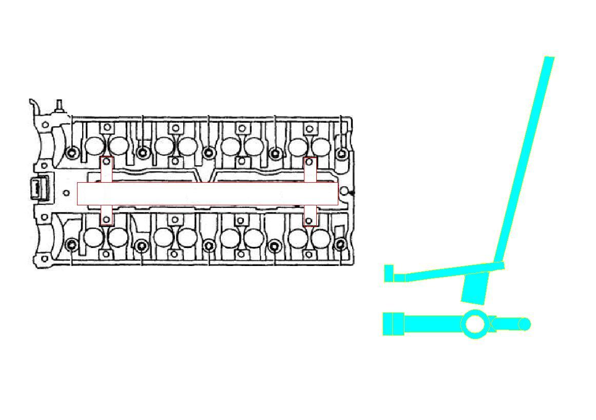

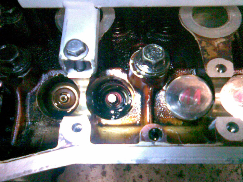

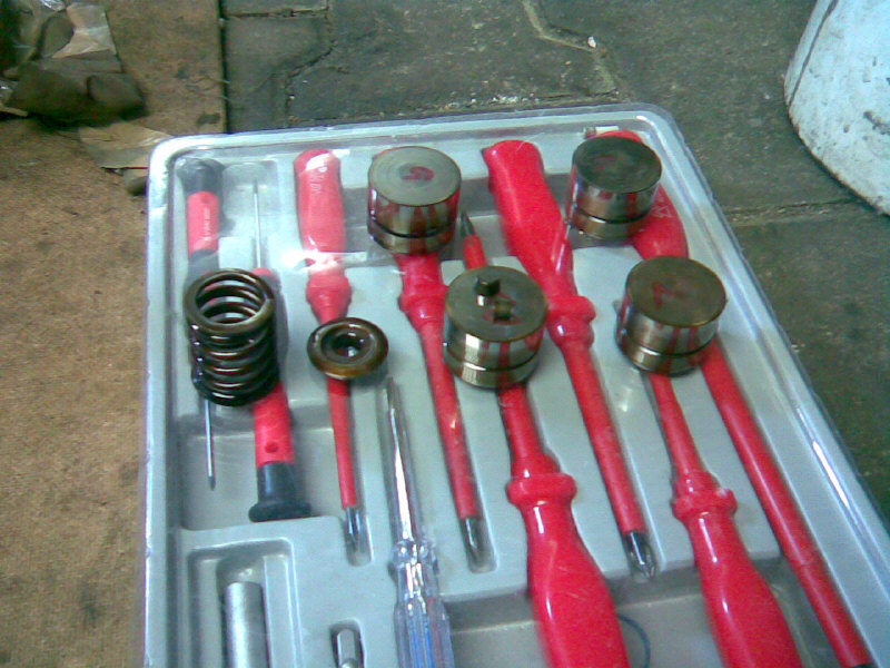

tady jsou nějaký ty fotky toho aparátu, jestli to pomůže.... :shock:
rozměry nejsou v měřítku, je to jen takový orientační nákres.... :-)
