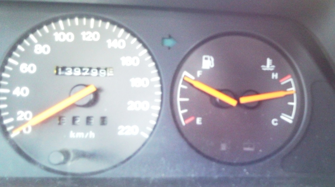

Dobrý deň páni...
viem, že týchto tém je tu viac, ale nevšimol som si nikde, že by tam bol riešený tento konkrétny problém...
Už som spomínal, že espero sa mi hreje na tretiu bielu palicku, co je viac ako to byvalo...
Diagnostika nevyhadzuje ziadne chyby, ale po ceste do servisu po 40 km auto uz viac-zohriate odmerali na diagnostike a teplota bola cca 93-94 a to bola rucicka skoro pred tretou palickou. A bojim sa normalne toho aku teplotu by ukazalo pri tretej palicke.
V podstate ide o to, ze ked je auto na diagnostike zohreje sa normalne a vsetko ide tak ako ma aj pri jazde s diagnostikou... Ale po cca 20-30 km jazdy sa rucicka teplomera zacne dvihat az k spominanej tretej palicke a zapina ventilator, ktory v podstate ide pocas celu dobu a uz auto nevychladi na taku teplotu ako ma byt, je stale zvysena a drzi ju na tretej palicke.
V servise mi vymenili termostat uz druhy krat, kedze bolo podozrenie, ze aj novy termostat, by mohol byt zly, ale bol OK.
V servide tiez tvrdia, ze cidla (vraj su tam 2) sa neoplati menit, ze to nimi nie je sposobene... Podla nich by to teoreticky mohlo byt vyfukom?! :?:
Nemate prosim nejake tipy, co a ako???? Uz mi zo zvysenej teploty zacina presakovat aj nove tesnenie pod vekom...

To ze sa prvych 20-30km drzi teplota v medziach normy je fajn (u mna napriklad na druhej palicke, teda medzi prvym a druhym dielikom), to znamena ze termostat funguje dobre. To ze ide teplota na tretiu palicku, teda o dielik vyssie a tam zostane je divne. U mna ked uz chladic nevladze uchladit naporom, napriklad preto lebo stojim v kolone :D , tiez tepota vystupa na 3. palicku ale potom RJ zapne ventilator a teplota celkom rycho klesne nazad na povodny hodnotu. Cidla teploty by tiez nemali blbnut, kedze pre budik a RJ su dve rozne a teda to vyzera ze sa ohrievaju obe sucasne.
Co sa tyka vyfuku tak to netusim preco nim, ja na liatinovej casti 4do2 vyfuku nemam ani ten tepelny stit z plechu (2 skrutky utrhane a teraz by to klepalo) a nemam problem to uchladit.
To co nechapem na tvojom popise problemu, ze sa teplota po dosiahnuti 3. palicky uz drzi na stale rovnakej hodnote.

No ved toto je divne aj mne, ze ta rucicka ostane na tretej palicke (na tej fotke potom sla este rucicka asi o 1 mm hore...) a zapne aj vrtulu na chladici ale uz ho ani pri jazde naporom nevychladi nizsie, proste aj pocas jazdy ide ventilator aj napr hodinu a ta teplota sa tam drzi... (Pred tym bola rucicka stale tesne nad druhou palickou) :( :( :(
