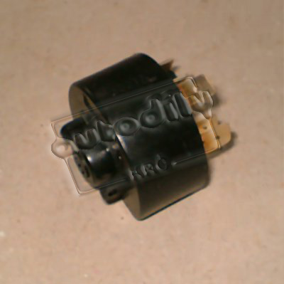

Nazdar chlapci a dík za rady - měl jsem to rozebrané a zjistil vypálený kontakt v tomto oříšku,který je součástí kompletní spínací skřínky - bohužel mimo servis to asi neseženu .[attachment=0]530395oříšek spínací skřinky á 215.-.jpg[
530395oříšek spínací skřinky á 215.-.jpg (28.83 KiB) Zobrazeno 3132 x
Re: Matiz SE - SOS
Vazoun píše:Nazdar chlapci a dík za rady - měl jsem to rozebrané a zjistil vypálený kontakt v tomto oříšku,který je součástí kompletní spínací skřínky - bohužel mimo servis to asi neseženu .[attachment=0]530395oříšek spínací skřinky á 215.-.jpg[
Včera jsem si ten zobrazený " oříšek spínací skřinky " objednal expresně z Autodílů Krč - tak to zkusim vyměnit,snad se mi to povede. Škoda, že mezi Matízkáři není autoelektrikář který by byl ochoten trochu poradit - eventuelně to dědkovi rozmluvit !

Re: Matiz SE - SOS
Ahoj - zdravím všechny na foru a přeji hezký den :o) dávám všem zúčastněným na vědomí , že se nám povedlo s" vnukem " ten problém kolem toho spínacího oříšku odstranit. -i Palikx -i měl pravdu, nic na tom nebylo - sejmout pod volantem spodní plastový díl , který drží na 1 středovém šroubku a 4 samořezkami - vycvaknout vadný oříšek,zapamatovat si na kterém kontaktu byla jaká barva / je jich celkem 6 / dobře a správně na nový oříšek navléknout a pak tento nacvaknut.Plastový kryt upevnit zpět a oprava byla hotova. Vyzkoušeny všechny okruhy co na tom jsou napojeny a výsledek - funkční jako před výměnou. Obavy sice byly,neb se to dělalo poprve :o) to určitě všichni pochopíte :lol: zdraví " Vazoun " :lol:
