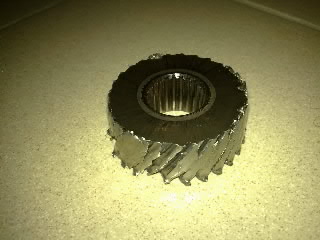

V tomto pripade sa po zaradeni petky nedialo nic ,iba vyleteli otacky motora , pre toto
To len keby mal niekto podobny problem.
Daewoo Lanos sedan , r.v.97 ,1.5 sohc.

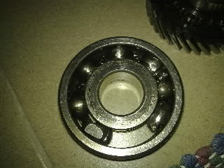

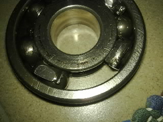

Moze zato toto lozisko
Cena toho maleho ozubeneho kolieska je zhruba 8000 sk . Takze s prevodovkou len opatrne . :D

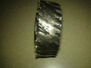

Toto sa stalo na jednej Honde , ktorej sme vybrali prevodovku a takto to vyzeralo . Takze to nieje z Lanosa , ale stat sa moze . Foxo ja jazdim na petke , ty na patke , tak dufam ze niekto aj na päťke . :D
