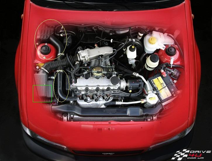

Zdravím měl bych prosím Vás otázku,,na co jsou na Nexii 1,5V 8V takový šibenice se slepími cestami sání??
Přikládám foto - označil jsem to elypsami a obdelníkem..
Chtěl bych to odstranit tak by mě zajímalo jestli to nebude dělat bordel..
ten spodní díl co je pod filtrem (schovaný za nárazníkem - označen jako zelený obdélník na fotu není vidět) jsem už vyhodil..
přijdou mi to zbytečný kila navíc..
Díky za rady
Díky za rady

Ten spodný dielec som odstránil aj ja.

su to veci na zníženie vibrácií a týmpádom hluku od sania. Kludne ich vyhoď aj ked o kila nejde lebo su to plasty ale isto bude viacej hluku a možno aj spotreba poskočí

Stavíš auto na závody nebo proč Ti připadne půl kila hmotnosti navíc problém? To první je rezonátor a to druhé airbox na vzduchový filtr.

No tiež mi nieje jasné prečo to dávať preč lebo fakt to potom dosť hučí tedy má to brumlavý hlas

ne nestavim,ale pul kila to urcite nema
ale proste me to tam stve a chci si tam dat filtr od K N-ka

Jsou jiná místa, kde bys mohl rozumně šetřit hmotnost. A pokud si skutečně myslíš, že Ti ušetřené gramy zlepší výkon, tankuj o 2 litry benzínu méně - vyjde to co do hmotnosti nastejno....

Jééé umysl tehle diskuze byl o tom jestli mi něco motor udělá když dám ty "kraviny"pryč to že to váží tolik a tolik je mi jedno z tý 1,5tky se toho moc vykouzlit neda...

Právě proto, že se z toho moc vykouzlit nedá, tak kromě "sportovního" filtru v airboxu (K&N, Green apod.) to nechej být. Zvyšování výkonu u atmosférických motorů je velmi drahé (cca 1000 Kč / 1 koně), obzvlášť, pokud jde o objem 1,5.
