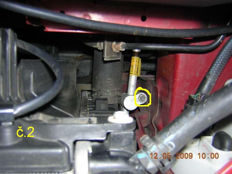

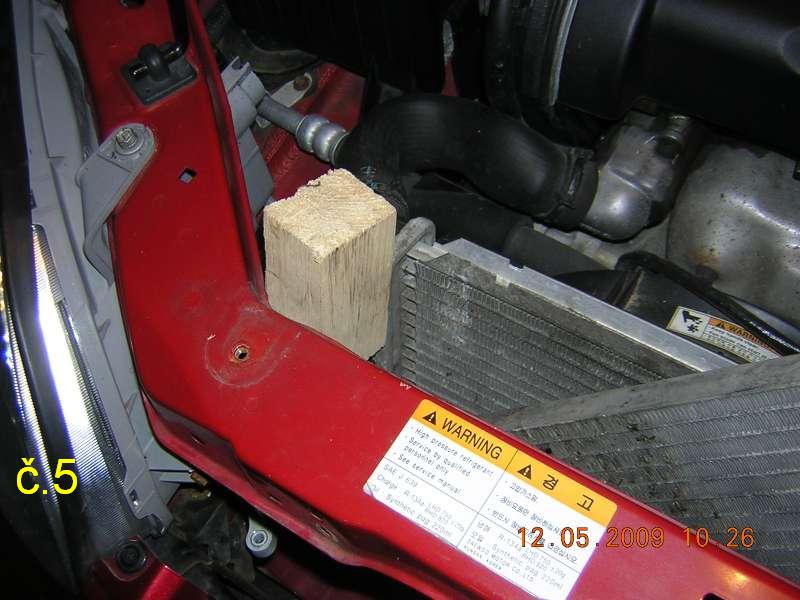

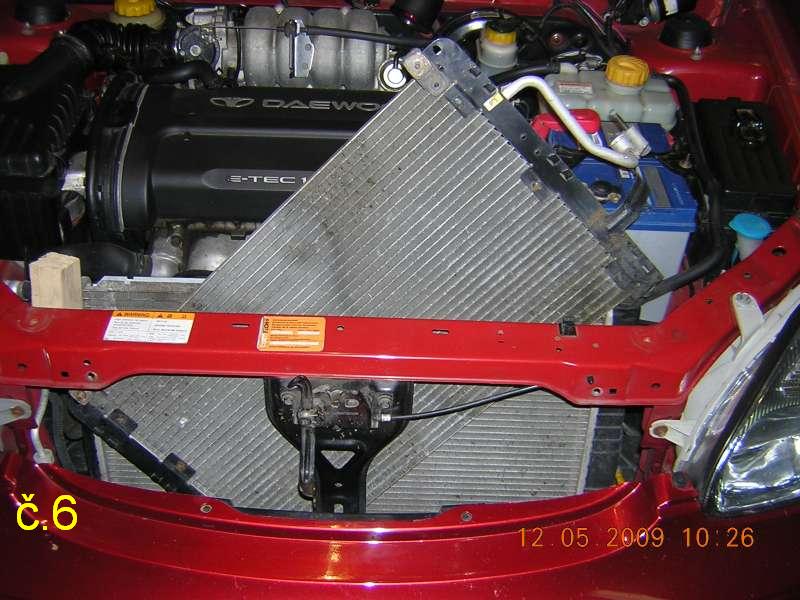

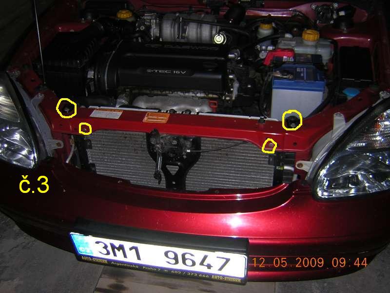

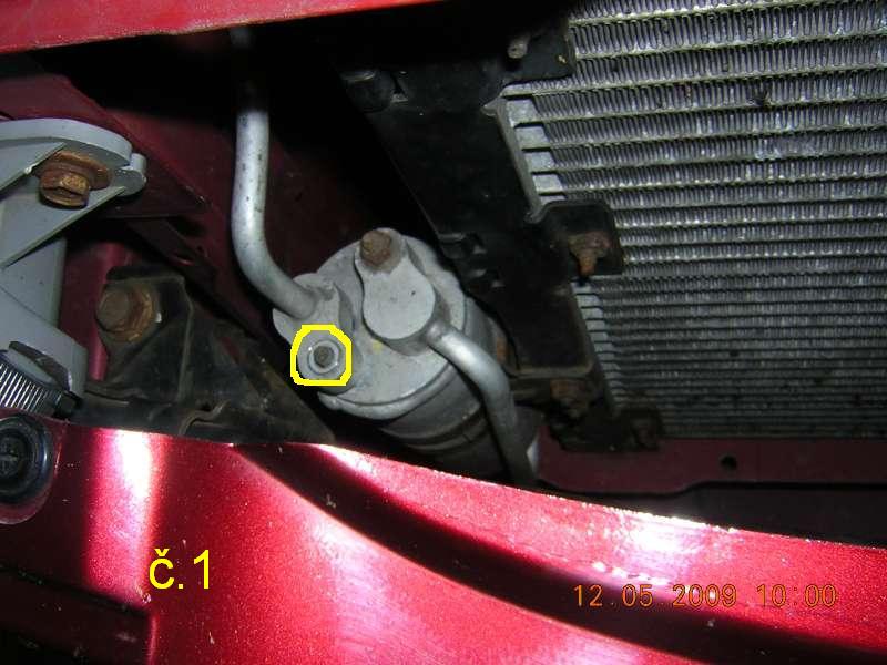

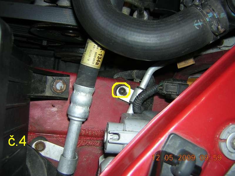

Takže výměna se povedla díky vašim radám a jestli to někomu pomůže tak tady je postup včetně fotek(pravou a levou stranu určuji z pohledu když stojím vepředu proti autu!):
1.Povolíš a odšroubuješ dvě matky spoje chladiče s okruhem.Na levé straně klíč č.10 a na pravé klíč č.12.Je to lepší si to povolit jako první,dokud jsou ještě chladiče pevně přišroubeny(nebo alespoň povolit) viz foto č.1 a2
2.Odšroubuješ dva držáky chladiče motoru a dvě matice které drží chladič klimy - klíč č.10 viz foto č.3
3.Odšroubuješ na levé držák potrubí,pro lepší manipulaci viz foto č.4
4.Vykloníš chladič motoru a něčím si ho zapři,ulehčí ti to práci viz foto č.5
5.Dle fota č.6 vytáhneš chladič klimy ven - pravá strana napřed (je to trochu hraní,ale jde to(viz.ježek v a pod.))
