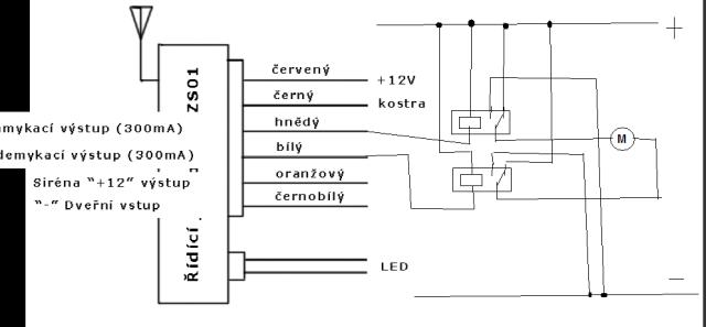

Zdar, potrebujem poradit.....kedze na nexii mam originalny central od vyroby tak planujem kupit nejaky lacny central jednoduchy ze ho aj sam dokazem zapojit :lol: s dialkovym ovladacom..No a nasiel som toto - Dialkove ovladanie - CZS01 na centralne uzamykanie-minusove impluzy.....Neviete co znamenaju tie minusove impluzy?Pojde mi to?? Inak balenie obsahuje toto : riadiacu jednotku, 2ks rozdielnych DO, kabelaz, LED Diodu, zarucny list a navod. Ak to budem montovat tak tu novu riadiacu iba prepojim s tu moju originalnu a naprogramujem ovladac a bude to ficat?? alebo je to zlozitejsie?servo motorceky nemenim pretoze su tam uz od autoalarmu jablotron ktory nefunguje a ostali tam v dverach tie servo motorceky nove od neho... dik

Dark69 píše:Zdar, potrebujem poradit.....kedze na nexii mam originalny central od vyroby tak planujem kupit nejaky lacny central jednoduchy ze ho aj sam dokazem zapojit :lol: s dialkovym ovladacom..No a nasiel som toto - Dialkove ovladanie - CZS01 na centralne uzamykanie-minusove impluzy.....Neviete co znamenaju tie minusove impluzy?Pojde mi to?? Inak balenie obsahuje toto : riadiacu jednotku, 2ks rozdielnych DO, kabelaz, LED Diodu, zarucny list a navod. Ak to budem montovat tak tu novu riadiacu iba prepojim s tu moju originalnu a naprogramujem ovladac a bude to ficat?? alebo je to zlozitejsie?servo motorceky nemenim pretoze su tam uz od autoalarmu jablotron ktory nefunguje a ostali tam v dverach tie servo motorceky nove od neho... dik
Jestli tam máš jen motorky ve dveřích a tohle dálkový, tak se dají zapojit asi takhle přes relé(další motorky budou paralelně k prvnímu). Ale při odemčení dveří klíčkem se Ti odemknou jen jedny dveře.
Ja tam mam servo motorky od jablotronu..lenze problem je v tom ze riadiacu jednotku od neho som vyhodil pred rokom a neviem ako bola zapojena, pretoze bola nefunkcna,tak mechanici mi zapojili central povodny... a teraz mi central funguje klucikom povodny ten co je od vyroby na nexii a na ten central chcem urobit central na DO...treba mi len riadiacu jednotku,kabelaz a DO a neviem ako to zapojit

Tak to se připojí na dráty, které jdou od dveří řidiče(je tam spínač zamčeno-odemčeno) do jednotky centrálu.
Ale měl bys mít i motorek ve dveřích řidiče, myslím, že nějaké Nexie ho nemají. Máš u ovládání oken tlačítko LOCK-UNLOCK?

To tlačítko co říkáš je WINDOW LOCK, to nemá s centrálem nic společnýho. Na zamykání-odemykání je zvlášť tlačítko, alespoň na Esperu.
Ale jestli máš motorek v řidičových dveřích, tak by měla stačit jen ta jednotka na DO.
Od toho motorku v řidičových dveřích by měli jít 2 dráty do centrálu(asi hnědobílý a hnědočervený). Když jeden z nich připojíš na kostru, tak se odemkne a druhý zamkne.

aha...takze mam tu novu riadiacu jednotku s DO pripojit na tie 2 kable od toho servomotorku v soferovych dverach?ja som z toho centralu vymlety..ak sa mi to podari urobit oslavujem :lol: :lol: Napisem to polopate: kupim si riadiacu jednotku s DO a kabelama...vsetky kable co pojdu z tej novej riadiacej jednotky kam ich mam napojit aby slo DO???potrapte sa so mnou ja to prvy krat riesim :lol: :D

Teoreticky by to šlo dát k jednotce centrálu, napojíš jen plus, kostru, zamknutí a odemknutí a mělo by to chodit, teda jestli trefíš ty 2 dráty, ale to si snadno oměříš nebo vyzkoušíš připojit na kostru, jak jsem psal výše. A líp se to hledá, když máš schéma.
Já to dal u Espera nalevo pod palubku, protože jsem ještě připojoval otevírání kufru a blinkry.
A na to připojení použij něco takového: http://www.autodilykrc.cz/eshop/detail/ ... 2d1d9b9b2b
