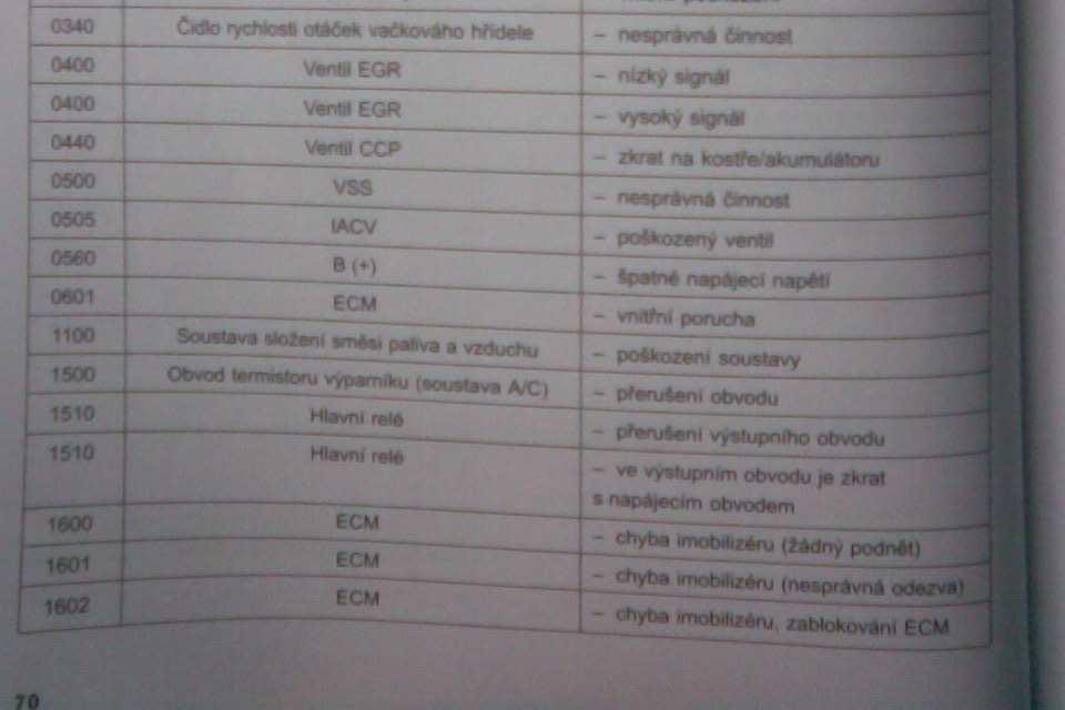

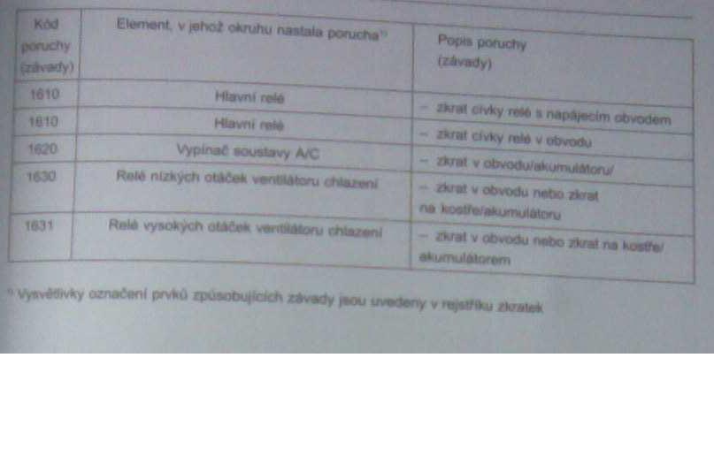

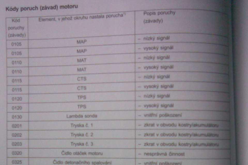

Re: hodí jednu jiskru a konec
Tu sú tie chybové kódy :

Díky moc. Už jen otestovat a bude. Ještě jednou děkuji. Hned jak se dozvím co mi to vyťuká podělím se s Vámi. Ještě snad jednu věc. Když jsem pročítal fórum o diagnostice. Psal tam nekdo o tom, jak by kontrolka motoru měla vyblikat číslo nula. Chápu že číslo 23 jsou dvě bliknutí po sobě chvíli klid a tři bliknutí po sobě, ale v případě kódu 0320?
