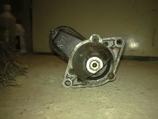

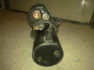

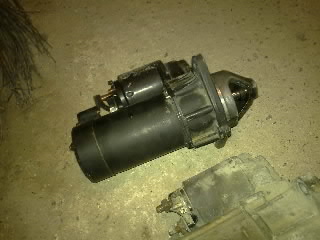

Tak starter sa vybral , odniesol sa do dielne , kde sa nanho pozreli a povedali ze je o.k. Tak som ho namontoval spet a uz ani necukol . tak som vybral a nabil baterku .Po vlozeni zasa nic , pritom baterka je dobra . Tak sa chcem opytat , ci pasuje starter aj z nexie alebo espera , pripadne z ineho, kedze mi ponukali ,a ci sa da taky starter vyskusat aj ked je este vonku , lebo ta montaz nie je bohvieco a ked ho namontujem a nepojde , tak ma slak trafi , lebo uz ho budem 3 -krat vyberat .

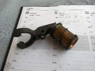

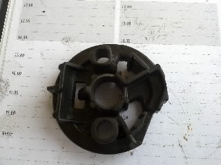

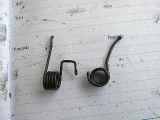

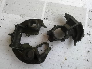

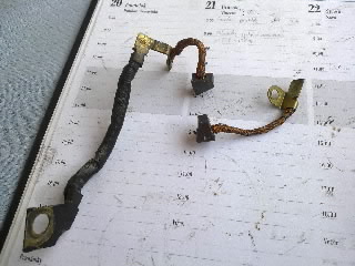

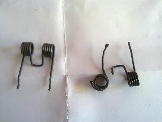

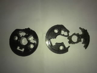

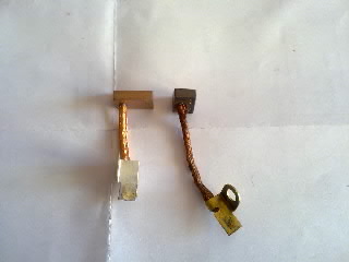

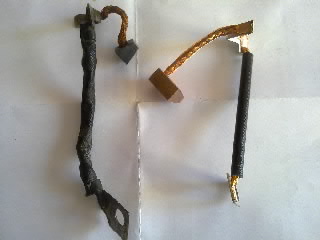

Drziak na uhlikove kefky .Takto to ma vyzerat
a takto to vyzera
a tiez poskodena pruzina , ktora pritlaca uhlikove kefky.
