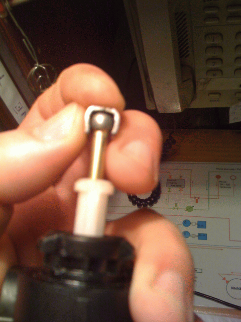

Já měl jedno světlo manualní a přidělával jsem motorek k němu, jak píše palix, stačí pootočit a povytáhnout a vyhnout bud doprava nebo doleva, protože je tam kulička na konci osky uchycená v drážce. Já měl pro snadnější montáž sundané světlo ale jde vyndat i tak.Ovšem u Nubiry je jiný světlomet. Jinak ten motorek pasuje z Lanose,Leganzy, a snad i z matýzka, já ho mám z vrakoviště z Lanose. Zkus to rozebrat a uvidíš,není to složité, ovšem oprava už je asi jiná písnička.
