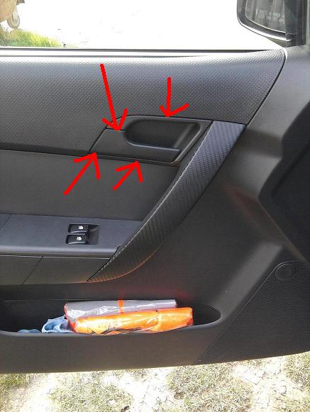

kterou klicku?
jako na otevreni dveri?
ja si to moc nepamatuju ale ta tam byva nacvakla a musi se opatrne vycvaknout ven ale nevim to jiste.
klicka okna bude mit perko ktere se musi vytahnout.

Jj klucka na otvaranie dveri (okna ma v elektrike). Ked to chcel vybrat, neslo to, tak sa bal, aby to nezlomil. Ale asi to bude treba tak s citom vycvaknut, ako hovoris. Vdaka.

Treaba tam odcvaknut ramcek lucky opatrne z vrchu nej ak ju toeku odtiahnes tam su dva zapadky a zo spodu tiez.Ide to trosku tazsie ale da sa.

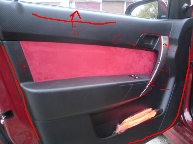

Takto na to: 1- podobrat šrobovákom dookola a vybrat 2- vyšrobovat 3-podobrat šrobovákom dookola z vonkajšej strany a vybrat 4-vycvakat 5- pridvihnút a vybrat 6-pozor na konektor napájania el. okien , odpojit
Snímek 040a.JPG (39.61 KiB) Zobrazeno 13440 x

Este ten vnutorny kryt zrkadla treba vycvaknut pred nadvihnutim tapacirungu. :lol:

Dnes som daval asi po desiaty krat dole tapacir na dverach a menim to co som napisal o prispevok vyssie. Kryt na zrkadlo pri demontazi tapaciru netreba davat dole.

jj díky a ta krytka u kličky se normálně vyloupne před sundáním tapecíru?
