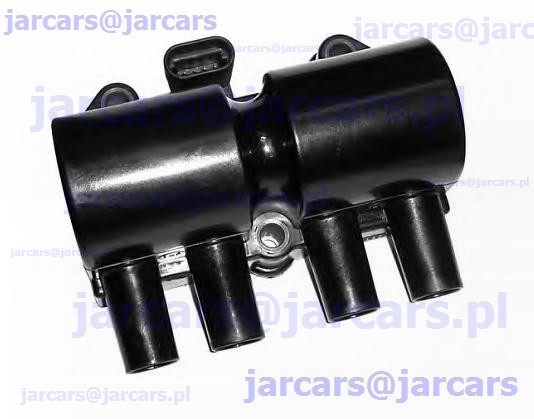

Jo a ten "modul" - tak to je vlastne co?
PS: Peha, "ale svitá na lepšie časy lebo heuréka šrotovné" - normalne som prestal dychat, chvilu som si myslel, ze ides srotovat leganzu
ex Leganza ´98
predtym Škoda 105L, Škoda 120 GLS, Škoda 120L, Škoda reči...
- Příspěvky: 9225
Re: Cukanie motora
No predsa to to čo s toho idú káblíky na sviečky

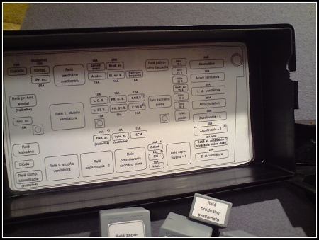

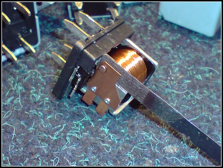

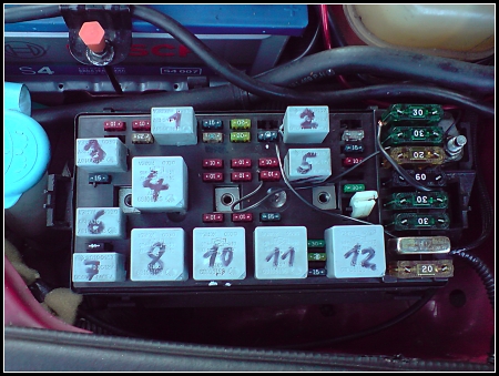

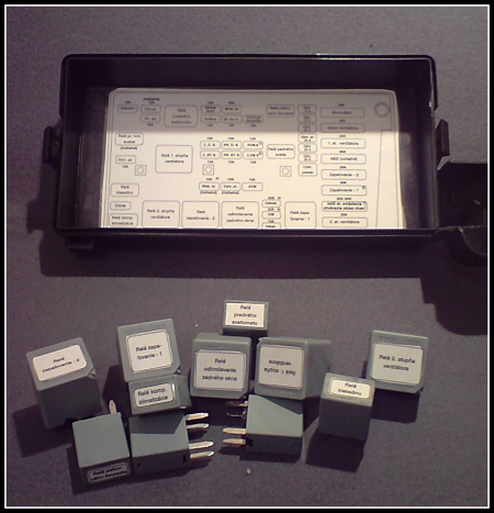

Ahojte neviem kde som mal dat tento príspevok ale po dnešnom dni asi sem
včera som sa trocha hral zase z legou lebo mi blbli parkovačky aj osvetl.prístrojovky raz to išlo raz nie vedel som ,že to bude relátko no a v čera som sa k tomu dostal vybral som ich všetky do jedného a začal čistit ten.pilničkom kontakty potom tech.benzínom očistil a strekol VD.Nakoniec som všetky popísal na čo sú
a dal som aj na ten dekel normálnu našu schému bola tam neaká činska
Babral som sa s tým dost dlho ale stálo to za to. Na druhý den išlo všetko ok a hlavne auto prestalo cukat išlo neako hladko
narobilo to aj toto zasrané počasie samé hmly a vlhkost a elektriké sučiastky to nemajú radi
Hlavne treba vyčistit relátka zapalovania 1 a 2 stupna a j všetky zastrčky a konektory tu je aj foto
Možno ,že Vám to pomože
- P160111_18.51.JPG (169.98 KiB) Zobrazeno 8368 x
- P160111_15.34[02].JPG (189.14 KiB) Zobrazeno 8368 x
- P160111_15.14.JPG (159.88 KiB) Zobrazeno 8368 x
- Příspěvky: 9225
Re: Cukanie motora
Jo jo dobrá prácička Já som to robil už pred 3 rokmi a tu schému mám stále zo sebou v notesíčku v ktorom mám všetky výmeny,opravy a úpravy takže aj v Prahe keď som nevedel štartnúť mi to pomohlo že som hneď vedel kde je relátko aj pojistka
