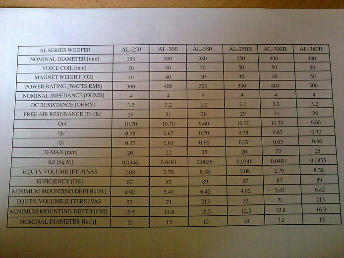

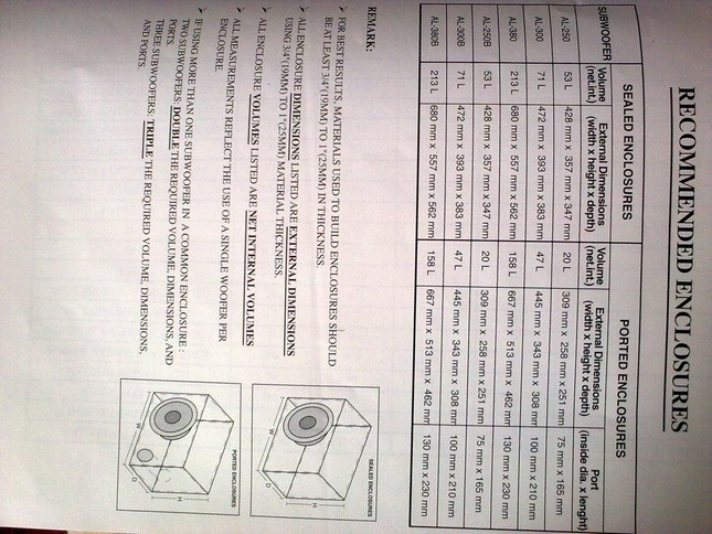

dekuji ja tu zapomnel hodit fota z rozery a parametry od vyrobce hned to napravim

Tak podla tych parametrov by sa ten reprak hodil aj do bassreflexu, ide ale aj o to nakolko su tie cisla realne ...
V kazdom pripade bude najlepsie ak dodrzis navod vyrobcu a spravis tu bassreflexovu 47litrovu bednu. Ked sa ti zvuk nebude pacit tak nieje nic jednoduchsie ako ten bassreflex zapchat, opacne by to slo tazsie ...

Tak ak su tie cisla realne, tak tie vyrobcom navrhnute bedne vyzeraju celkom dobre, aka bude realita uvidis

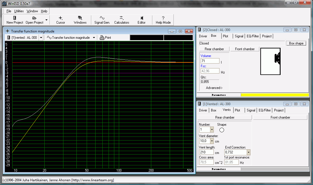

podľa údajov ano skus ten bass reflexový ide oto ešte potom kde umiestniť nátrubok a akej dlžky., pretože aku "vlnovú dlžku" alebo akoby som to povedal trafíš tak to ti pojde cez dieru von. Ale je nato program na návrh bední aj od Visatonu alebo Bassbox pro6,0, winISD
link:http://www.linearteam.dk/default.aspx?pageid=winisd
ja som používal ten ISD
Ale ja osobne by som to predal tá citlivosť je BIEDNÁ pod 90dB neísť platí čím nižšia citlivosť tým treba vyšší výkon od zilovača ymena o 1dB ušetrý na zosllovači výkon 3W doma to nieje problem ale v aute ide o určité množstvo A aj V ak sa "vyčerpá" koniec.

hosani bezva diky vase rady sou nad zlato ale repro uz kupovat nebudu dam tam ten co mam doma!! pokud sem pochopil dobre tak ten program winISD mi urci jak douhy akam umistit natrubek??? nebo pokud ne tak co mi ukaze ?? kam tedy ten natrubek umistit?? jak dlouhy?? ja myslel ze to je celkem fuk kde bude

Tak ono ta simulacia vo WinISD je hodne priblizna, a ked sa to hodi do zavreteho kufra tak to bude vyzerat uplne inac ..., ale fakt je ze ked to vyjde blbo v simulacii tak to na 99% bude velmi blbo v reale.

Priemer a dlzka natrubku je zadana v tom skene co poslal truhlik, a to kam umiestnis bassreflex je viacmenej jedno (vlnovu dlzku uz pri 100Hz mas skoro 4m, takze nejake centimetre nehraju rolu), akurat nesmu byt vyustenia natrubku moc blizko stien, aby nevznikalo turbulentne prudenie vzduchu, to potom sposobuje rozne pazvuky(podobne ako ked ma natrubok maly priemer).

tak sem si to prelozil uz
podle toho zda sem to dobre pochopil tak na planku je uzvrena - sealed, otevrena bedna - vented a ty rozmery lenght a diametor jsou rozmery pro natrubek asi tedy budu delat otevrenou i podle toho planku sem vycetl ze to je pro mou situaci v hodnejsi ikdyz se mi nelibi ze to musi byt tak velke 71L no snad se mi to povede nejak navrhnout
