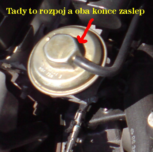

egr ventil.
zaslepit a bude po problemu.

zaslepit se musi taky ta hadicka co k nemu vede.
jinak to dela presne to co rikas.ale o tom tu uz bylo hodne napsano.
skubani motoru pri ustalene rychlosti je na 90 procent egr.

Podla mna ak máš zaslepený agr a dobru membranu tak tu hadicku nehaš tam , a nemusi sa zaslepovat.
palikx
Příspěvky: 6250
Re: cukanie pri 90-ke
Příspěvek od palikx »
pokud mas dobrou membranu nemusis nic zaslepovat.
pokud to cuka je membrana protrzena a musis zaslepit vsecko.

Ako presne sa zaslepuje ten EGR?
Zatial len upchaj tu hadičku čo z neho ide.A ventil teda pokud máš hríbyk a nie elektronik (ten má asi len Slam)tak ho sundaj a pod ním je podložka tedy tesnenie a ty musíš podla neho zrobiť také isté ale bez tej stredovej diery(dá sa to z tenkého plechu alebo teplote odolný klinderit )no a dáš to nazat potom na neho môžeš zasa vrátiť tu hadičku.Ale začni najprv s tým že ju zapcháš to je najlahšie a môžeš zapchať aj EGR vývod ale bacha nedávaj do neho nič lebo on je podtlakový takže stačí kôsok takej hadičky čo je na nem nasadená a do tej proste zatoč dáku skrutku a pojisti to silikónom no a tak isto zapchaj aj tu prívodnú. :lol: :lol: :lol:
Jo a hele tady už chalani riešili tu záslepku takže taky dobrý návod :lol: :lol: :lol: :lol:
