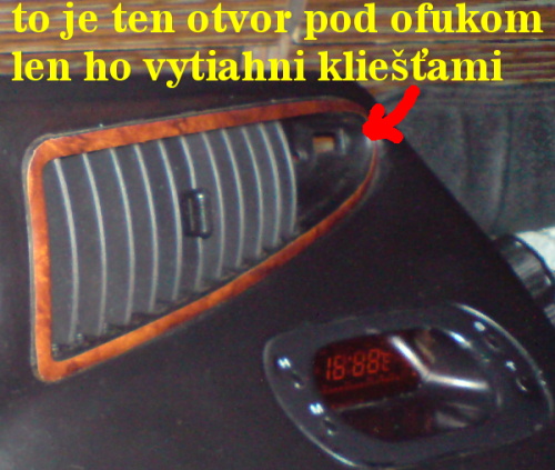

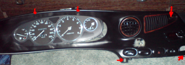

Hodinky sa nedajú samy vybrať je potrebné sundať celú palubku ale to je lahúčká robotka
Takže tady máš návod
je tam 5x samorezka a ta jedna je pod mriežkou ofuku ta čásť sa dá lahko vytiahnúť,sklop volant do najnišej polohy a povol tie dve hore ,potom sundaj ten drevodekor okolo rádia(tiež ho treba vypáčiť ale lahko je tam len cvaknutý)pod ním sú dalšie dve a ta posledná je pod ofukom no a porom to len odtiahni je to tam ješte nacvaknuté.Je to robota tak na 10 minut,jo prístrojovka zostává na mieste a hodiny sú súčiasť palubky a sú tam prichytené zozadu tak je neskúšaj vypáčiť lebo to nejde a už som také zopár videl a dokonca aj na mojej pôvodný majitel je masakroval.Na obrázku vidíš umiestnenie skrutiek
Tak hurá do toho fakt to nie je zložité

Díky moc, profi odpověď, klobouk dolů. Asi jsi zacránil další hodiny už jsem se na ně chstal o víkendu, vypáčit je šroubovákem, ale pro jistotu jsem se zkusil zeptat. Ještě že je forum, sundavat přistrojovku by mne fakt asi nenapadlo
