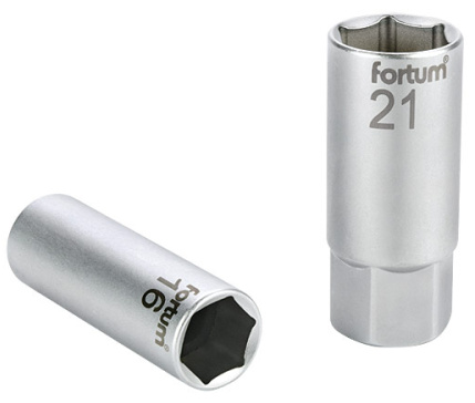

Dnes rano idem do nexie ze pozrem v akom stave su sviecky, a kedze som ich isiel pozret prvy krat tak som nevedel co ma caka :D Otvorim kapotu, zlozim kryt na motore (16V) co kryje kable a fajky. Zlozim fajku a kukam ze sakra moj kluc na sviecky je volaky velky a kratky :D Aky na to ide kluc? je nato specialny? alebo sa da pouzit nejaky univerzal napr. z gola sady? :D

klúč je 16 a treba dlhý nástavec jo a bývá to aj v gole :D

šak pokud nemáš motorovú pílu tak v autách sú drvivou vetšinou len 16 a 21 :lol: :lol: :lol: Daewaa majú 16 :lol:

nejsem si sice na 100% jistej, ale na 8V nexii mam tusim 21 ;-) Ale 16V = 16ka .... Boze, kde ty leta jsou :-D

Pravda 8V majú 21 ale môžu mať aj 16 lebo tam to ide ale 16V = 16 klúčik + dlhý nástavec :lol: :lol: :lol:

Zvyknú byť aj v kufríkových súpravách pre macherov - kutilov. Ide o to, že svičku treba aj zychytiť do gumenného krúžku, ktorý je vo vnútri kľúča, aby sa sviečka dala vytiahnuť. Nakoľko ten kanálik je úzky a pomerne hlboký . Okrem toho má aj nástavec s ráčňou. :idea:
