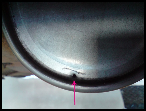

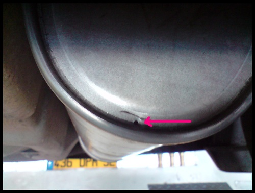

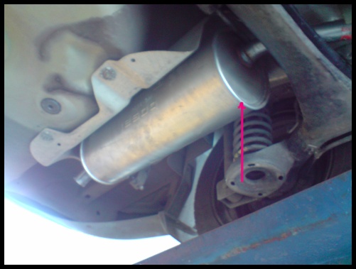

Ješte než to uzavrieme tak já mám presne v strede každého tlmiča 3mm dierku a v chromovanej koncovke mám 3x 4mm dierky od spodu a to pre to že keď som zastavil tak sa mi tiež vylialo pomali vedro vody no a od doby dierok je pokoj :lol: :lol: :lol:

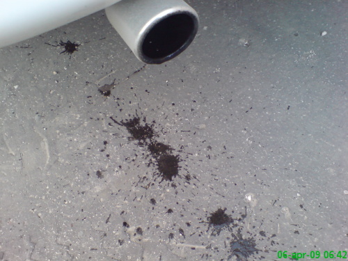

Aha takhle je to keď je ránko chladno a po 2 km :lol: :lol: :lol: A vodičku som už pomali pol roka nedolieval takže je to len kondenzát :lol: :lol: :lol:

Jo, no to je fayn.. to keby ja odfotim, tak to by si kukal :) Na takeho pol litra to vyzera vzdy.. Hm a ked hovoris, ze si vodu nedolieval.. takze by sa tam nejak mohla dostat aj ina voda jak kondenzat? :D sak o to mi ide v celej teme :)
