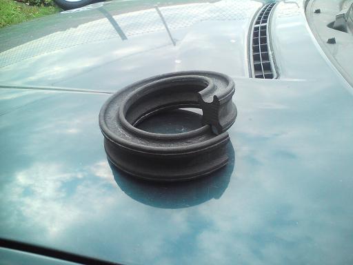

Tohle sezen a mas po starosti,zvednout auto zatocit do pruziny a hotovo je to primo na to jak je jedna malo dat vic...
- DSC00195.JPG (36.86 KiB) Zobrazeno 1963 x

No to je pekná vec,ale kde je k mániu?Ten diel,ale funguje tak,že obmedzí stlačovanie pružiny ?Tak nejak som to pochopil.Nebude tá čásť čo je nad vložkou viac namáhaná?Tu sa popisovali nejaké segmenty,ktoré sa vkladajú pod pružinu a potom pružina pracuje rovnomerne po celej dlžke.Máš s tým čo si nafotil skúsenosť?A akú?

Ja to kopil normalne v prodejne dilu ale je problem to sehnat nakou dobu mi to trvalo poptal jsem se az jsem to vypatral ...jinak zaden problem normalne se to pouziva do unavenych pruzin a nebo k prizvednuti kdyz chces vys nebo jko ja at to tolik nepruzi dolu a mam to uz temer rok a v pohode...na nic jineho to nema vliv a nemusis nic komplikovane resit...

Vyrobce nevim ani mi nechtel rict nebo i u nas to ma jako jeden jediny ale je to prodejce hlavne skoda a lada dilu ale jakesi gumarny to budou je to jen kus gumy a stalo to myslim do 150kc kus...
V nejhorsim pripade bych ti to koupil a poslal...
