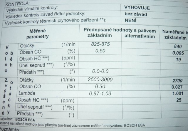

Takové jsem měl emise po 20000km u Espera se zaslepeným EGR
- emise.jpg (57.18 KiB) Zobrazeno 5714 x
