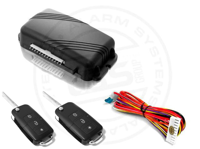

Cavte chcem sa informovat kde sa na kluci nachadza kod alebo to co dekoduje imobilizer chcel by som si kupit alarm podobny ako ma octavia alebo vw ovladac s klucom vraj sa tam da rovno vyrezat preto neviem ci je nejaka sanca to spravit na imobilizer na daewwo espero

ten cip je indukcny, a je vlozeny v plastovej casti kluca, asi 1 cm od osi samotneho kluca. da sa samozrejme odtial vylomit ale v tom novom vyskakovacom kluci ho nemas kam vlozit. signal to bere z toroidnej cievky v spinacke, takze ked ten cip umiestnis inde, pravdepodobne to nebude fungovat... si myslim, nemam vyskusane... a neviem, paci sa ti ten alarm alebo ten kluc???

pokud ano tak je to jak rekl michal ale s tim ze v tom vystrelovacim klici je samozrejme misto kam se cip vlozi jelikoz je to tak vyrobene a vlastne okopirovany klicek z oktavie.
takze vse v pohode.
pripadne se necha koupit samotny cip co maji tyto auta a nakodovat nove .
moznosti je mnoho.
jen pokud budes kupovat vystrelovaci klic tak samozrejme ti musi poslat planzetu na daewoo.ta z vw samo vyriznout nejde.

uvidime pisal som predajcovy a uvidime co napise pokial by to islo tak by to bola bomba odhodit stare kluce a mat kluc s ovladacom ako nove auta

a neviete presne ako sa ten cip vybera? uz to niekto rozoberal? aby sa neposkodil? predajca pisal pokial sa da cip vybrat tak sa to da.

no vyndat jde.
ted si ale neuvedomuju jak to ma espero
podivej se na klicek smerem od spicky zeleza .v miste kde vstupuje do plastu je na strane maly krouzek(v tom plastu jakoby zality)pokud ho tam mas je to sranda.jehlou nebo necim podobnym pichnes do okraje toho krouzku zastrcis jehlu kousek tovnitr a vypacis krouzek.vyjede maly plastovy valecek a ve vznikle dire je ulozen cip.
pozor pamatuj si jak tam je presne neni to jedno nesmi se otocit(je to maly skleneny valecek na jedne strane je videt malinkata civka-ta musi smerovat ven z klice smerem k zelezu.
doufam ze jsem to napsal dost jasne.
ted uz jen jak vypada ten klic.
pokud ho tam nemas musi se opatrne rozrezat cely klic.cip je prave tesne vedle toho zeleza v plastovem odlitku.

ano ten kruzok tam je ale nebudem to skusat vyberat pokial nebudem mat kupene ten novy alarm a je to ten chip na 100% ta gulicka ? Dakujem

pokud tam mas ten krouzek ta to musis vyndat a pod tim plastem je valecek ze skla.to je ono.
