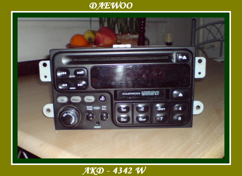

Mám dve nexie sedan a hatchback.Ze sedanu sem vyndan radio bo sem tam montoval jine(nechal sem predelat tu daewoo koncovku) a to puvodni sem chtel namontovat do hatbacku bo tam zadne neni.První rozdil sem zjistil ze je jiny konektor na antenu.A tady je prvni dotaz sezenu nekde redukci?A druha vec proc mi to radio nefunguje po zapojeni toho zeleneho konektoru nefunguje?Stacilo by mi aby to hralo aspon na kazetu.Predem dekuji za odpoved.

redukce na antenu urcite sezenes.
a co to mas za radio?original?
tak musis zadat kod.

Problem ze to radoi se vubec nerozsviti jen blika cervena kontrolka.Kdyz rozvitim svetla rozviti se i radio(to zelene podsviceni)Jinak to nic nedela.

Ak sa dobre pamatam tak sa chova uplne spravne, proste musis zadat kod ....

co to je za radio?
podle popisu teda asi original tedy TANK
takze musis zadat kod
ono se nerozsviti
kody 1435,6234,posledni sem zapomel ale je v jine sekci tak se podivej

Ano je to original tank.Takze ono i kdyz to nereaguje tak je to v poradku?Kod mam bo mam tu karticku s kodem tak to zitra skusim.Takze kdyz nastartuju namackam kod i kdyz to nereaguje a pak se to rozjede?

zaklad
po pripojeni na konektory a zapnuti musi zacit pipat.pak staci napsat kod a je to.

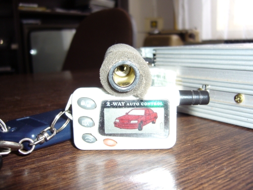

Pritelkyni to staci,ale me to stejne nejak nejede.Ani to nepipa.Jakou ma to tvoje koncovku na antenu.Bo to ze sedanu ma nejakou jinou nez mam v HB.

má to tuhle:

Tak tu mam taky ale v tom HB je nejaka divna.Jak budu mit HB tak to nafotim.HB ted odesel motor tak je v servise.
