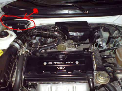

Ahoj zatekanie do auta ti spôsobuje filter sania vzduchu do kabíny tam kde sa dáva peľový filter a je tam asi poškodenie tesnenie, stáva sa to dosť často aj inych druhov aut.Mala pravdepodobnosť je ,že ti to môže tiecť aj cez čelné sklo.Ten istý problem mam aj Ja,chyba viem kde je ale som to ešte nemal kedy pozrieť.Mokré máš pod nohami spolujazdca a môžeš mať aj na pravej strane za spolujazdcom mokre.Od stredoveho stlpika to nejde ani tesnenie dveri tiež nie ak som vravel na začiatku toho filtra sania vzduchu...tam je vadné tesnenie....Treba rozobrať pravu stranu nasavania vzduchu tam kde je kabinový filter.

Ahoj zatekanie do auta ti spôsobuje filter sania vzduchu do kabíny tam kde sa dáva peľový filter a je tam asi poškodenie tesnenie, stáva sa to dosť často aj inych druhov aut.Mala pravdepodobnosť je ,že ti to môže tiecť aj cez čelné sklo.Ten istý problem mam aj Ja,chyba viem kde je ale som to ešte nemal kedy pozrieť.Mokré máš pod nohami spolujazdca a môžeš mať aj na pravej strane za spolujazdcom mokre.Od stredoveho stlpika to nejde ani tesnenie dveri tiež nie ak som vravel na začiatku toho filtra sania vzduchu...tam je vadné tesnenie....Treba rozobrať pravu stranu nasavania vzduchu tam kde je kabinový filter. :PP: :PP:

Vdaka pani, na to som nepomyslel, tak najpev pozriem toto.

tak cez ten kryt peloveho filtra to neslo, bolo vsetko pekne suche, tak musim hladat inde. Drzte palce aby som to nasiel
