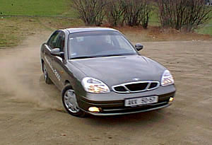

ahoj dík že jses ozval.si myslím teda i k tomu předchozímu příspěvku že pumpa asi ne(Doufám
- ASI 2KA

no havirov je kousek od ostravy ze? tam je servis slusny byvaly daewoo.hanzy je doporucuje.
pozor hlavne ne ostrava hulvaky to jsou hulvati!!!!
v chevroletu by ti ale meli taky pomoct teda u tehle nubiry asi jo.
navic tu diagnostiku na tohle auto uz mam taky.
