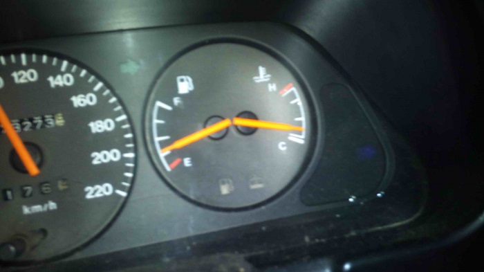

mám podobný problém, mne to pomaly nevylezie ani na 1 dielik (viď. foto). Menili mi v servise termostat, ktorý údajne nedovieral za nový, ale problém je stále rovnaký. Auto kúri, ale vedel by som si to kúrenie predstaviť aj lepšie. Nevie niekto kde by mohol byť problém?
(146.61 KiB) Staženo 489 x
ppp
Příspěvky: 3372
Bydliště: SC , BA
Re: Espero - topení a teplota motoru
Příspěvek od ppp »
Ukazatel teploty motora mas v poriadku, aj mne to tak ukazovalo. Po vymene 87stC termostatu za 92stC sa rucicka umiestni presne na tej ciarek, o ktoru sa opiera. ALe s kurenim to nema vela spolocneho. Kurenie je bohuzial upchatym radiatorom, ktory ma velmi tenke rurky a tie sa rady upchaju. Moze pomoct preplach radiatora, ale mne vydrzalo kurit po preplachu vzdy len jednu sezonu a potom to uz zase nekurilo. Takze som radiator vymenil za iny s hrubymi rurkami a uvidim co bude v zime a dalsie zimy. Teraz v lete to kuri dobre ale neviem porovnat, neskusal so pred vymenou v lete kurit :lol: .

ozzman
Příspěvky: 197
Registrován: pát črc 15, 2011 10:39
Bydliště: BB
Příspěvek od ozzman »
Práveže termostat som dal vymeniť za nový, ale tá ručička sa stále chová temer rovnako ako so starým termostatom, žiadny markantný rozdiel som nezaznamenal. Neviem či to štandardne takto ukazuje u týchto áut, alebo je tam niekde inde problém :? . Kúrenie ide v pohode, ale subjektívne sa mi zdalo že by to mohlo aj viac zatápať. Ja len teraz neviem či je tam stále nejaký problém, alebo je to štandardný stav.
ppp
Příspěvky: 3372
Bydliště: SC , BA
Příspěvek od ppp »
Ved pisem, ze poloha rucicky je u tychto aut normalna, "teplejsi" termostat ju posunie len zakryt najblizsiu ciarku na budiku. Ak to malo kuri je problem pravdepodobne v radiatore. Samozrejme ak je termostat zly tak to bude kurit menej, predsa len vymennik o teplote 70stC ohreje vzduch menej ako 90stC, ale to sa prejavi ja na budiku, 70stC bude niekde na zaciatku stupnice.
