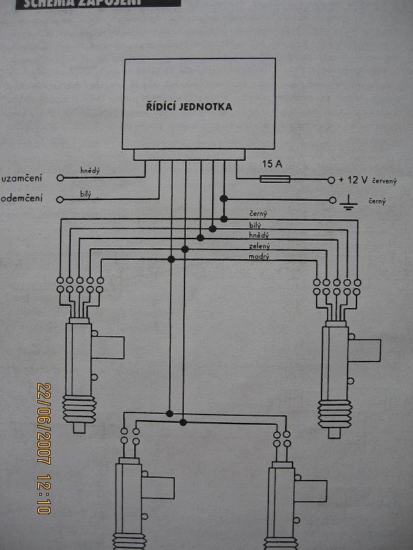

conpet
Příspěvky: 3647
Bydliště: Jaroměř
Re: centralne zamykanie
Příspěvek od conpet »
schema základního centrálu na klíč
Petr S.
Příspěvky: 3873
Příspěvek od Petr S. »
Jednotka originálního CZ je umístěna za ř.j. motoru.

Uz viem kde je ta riadiaca jednotka povodna od vyroby..a ako mam k nej napojit DO?? netreba pripojit niekde aj tu novu riadiacu jednotku od DO co kupim ??a diky velmi za schemu....len v elektrike som amater a ked mi poradite ako zapojit ten central na Do budem velmi rad...este raz dakujem zatial za rady
conpet
Příspěvky: 3647
Bydliště: Jaroměř
Všechno podstatný jsem ti napsal, nevím jakej typ je ta nová jednotka co tam chceš dát, ale pokud chceš jen otvírat přes DO , tak ti stačí dokoupit pouze jednotku DO kterou připojíš k tý stávající co pořád v autě máš. Takže : najít konektor stávající RJ a najít piny na kterých otvírá a zavírá. 90% jednotek reaguje na - impuls. Mínusové impusy ti dává právě ta jednotka DO. Není to složitý, ale blbě se to vysvětluje.
