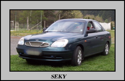

Já jsem to udělal a vypadá to super....zkusím najít fotku ;)
Re: Tahokov?
Takto :lol: :lol: :lol:

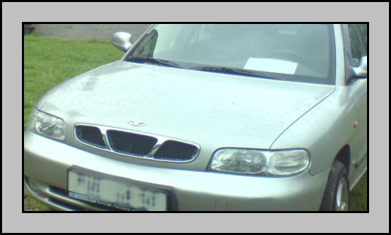

A tady jednu striebornú ale je to 2 :lol: :lol: :lol:

Kiklope, ta fotka na stříbrné Nubi je přesně moje dílo v majetku rodičů ;) Jinak já mám ségru té stříbrné a barvu má stejnou jako máš ty. Já jsem spíš zastánce stylu "tichá síla", takže bych volil decentnější černou. Je fakt, že i ten stříbrný takokov vypadá pěkně, ale černá je černá... Postup prací není složitý. je to spíš "piplačka"...a hlavně doporučím koupit tahokov s menšími oky, bude toiž slabší a lépe ho dáš mezi ten černý a chromovaný rámeček....vyříznutí "žeber" je samozřejmost. A pozor na šrouby, které drží právě ty dva rámečky (chrom a černý plast) dohromady. Nechal jsem tam původní a drží to jen tak tak a hrozí praskání plastu. Doporuču dát tam asi tak o 3mm delší (podle tloušťky tahokovu) šrouby. Kdyžtak návod včetně fotodokumentace najdeš tady: http://nubira.daewooclub.com/view.php?c ... 2006030011
Hodně štěstí a kdyby něco, tak se ptej ;)
