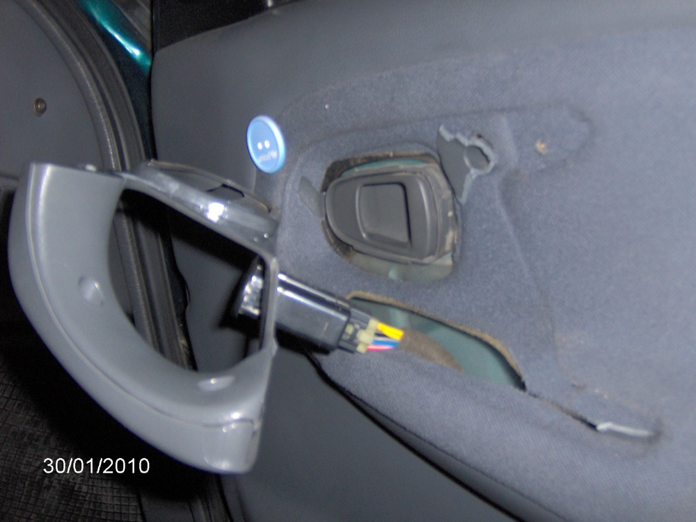

Kuirnik, toto jsem taky nedavno resil, kdyz jsem montoval motorky pro central :-D Reknu ti ze sundat klicku je fakt makacka :-D Teda alespon poprve...
1) zatlac tu otocnou plastovou krytku bliz k tapeciku.
2) klicku si dej do polohy aby ukazovala dolu, pak tam uvidis takove neco kovoveho (je to pulkruhova zavlacka se zobacky)
3) vem si plocou jehlici nebo hodne tenkej plochej sroubovak
4) Vytlac zavlacku a snudej klicku (zavlacku dej hned zpatky na tu klicku dobre se ztraci)5)55
5) klicku vytahni.
jinak madla se sundavaji odsroubovanim tri sroubku (U nizsich verzi s netvarovanym tapecikem)
2 jsou pod plastovou krytkou horni casti madla (ta se normalne vypaci) a treti na konci madla tez pod plastovou krytkou)).
Hodne uspechu :-)
Nexia 1.5 SOHC 55kW 3dv HB; Highway yellow; rv. 1997, alarm, central, airbag. A na zaver mala tresnika: baterie DELCOR rv 10/96

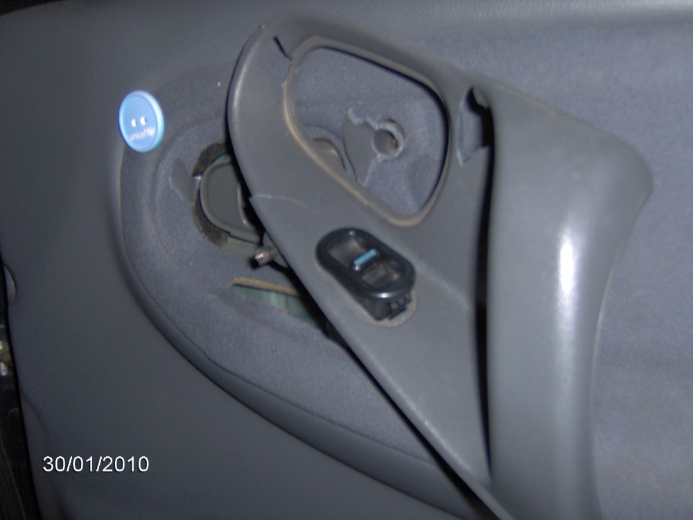

Takže vďaka mínusovým teplotám sa mi podarilo odtrhnúť madlo na strane spolujazdca.Síce som to pozliepal epoxidovým lepidlom,zajtra to namontujem keď nebude snežiť ale pochybujem že to vydrží.Takže musím zohnať zdravý kus.Neviete o niečom?Nejaké vrakovisko v okolí NR.Teraz po šrotovnom by som mohol mať šťastie
