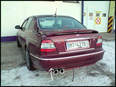

Ja ich mám vzadu takto .v predu nemám v každej krabici je aj návod na montaž a frézka na otvory dostat komplet sadu predne zadné,s displeom montuje sa na pristrojovku je to dobra vec.Zajtra dám foto shému zapojania a rozmiesnenia. ;)

Ahojda ja mam park. senzory jenom vzadu a mam to dany podobne jako HusarJan akorat o neco vis. A jak uz to tu je uvedeno mas tam navod s podrobnyma informacema takze to neni slozity zapojit. Nam s Conpetem to trvalo cca hodinku :lol: Podrobne navody najdes na www.levnealarmy.cz klikni na E-shop a pak si vyber produkt a u kazdeho je navod v souboru pdf :lol:
