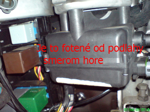

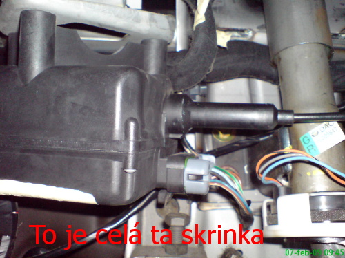

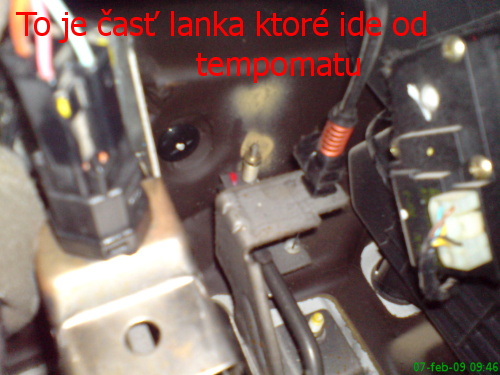

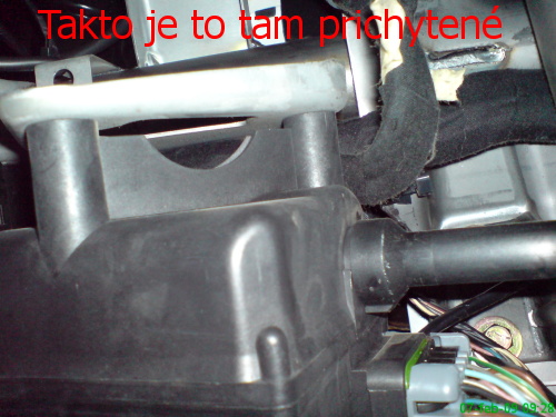

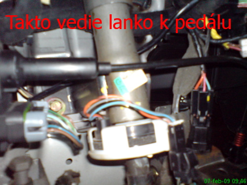

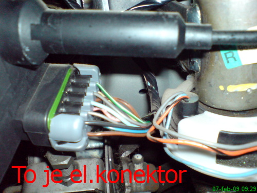

Takže je potrebné mať tu skrinku,páčku pod volant a prepínač na palubku
Jinak ale predpokladám že tam tie el.vývody budú ako predpríprava lebo potom som z radou v konci
Vlastne by mal byž 1 konektor pod prístrojovkou pri palubke,2dakde dole pod volantom a 3 pri páčke ale fakt tam neviem aká je na Legyna bez temp.
No pokud tam všetko bude tak to je lahké lebo sa to len zapojí a ješte to plynové lanko tam zostává originá a to od tempu je druhé tam na pedálu by si mal mať ten držiak a druhý držiak by mal byť vedla relátok pri volante
Jinak je to velmi jednoduché takže pokud tam fakt je predpríprava tak máš vyhráno
Na dačo som ofotil tak dúfam že to pomôže ,je to fotené od podlahy smerom hore takže si lahni a pozri sa od spodu na volantovú tyč a relátka no a madzi nimi by to malo byť
Prejem Ti nech sa Ti to podarí
