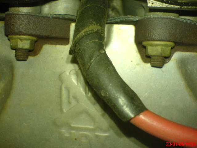

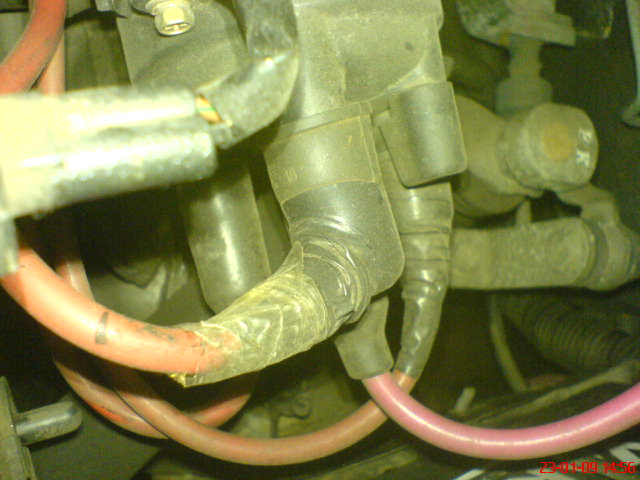

To Peha:
a takovou předělávku mám zase já na Matízkovi. Původní zalité bodky jsem musel rozříznout, našroubovat měděný vodič a trochu zaizolovat. Vzhledově nic moc, ale funkčnost perfektní.
:D A protože jsem i chlapec spořivý, mám i radost. :D

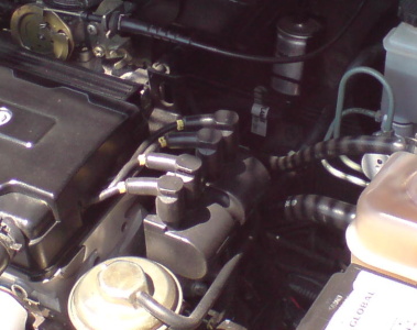

Re: Kable na sviecky
Václave no fúúúj to čo je :( preboha veď Ty si to pozliepal priesvitnou páskou tak buď rád že Maťulka nemá nožičky bo by ťa kopnul :D To sa ani nečuduj že Ti to rádio škrýpe no a pokud by si mal auto na LPG tak momentálne už nemáš ani filter :D
Káble majú vyzerať takto :D
