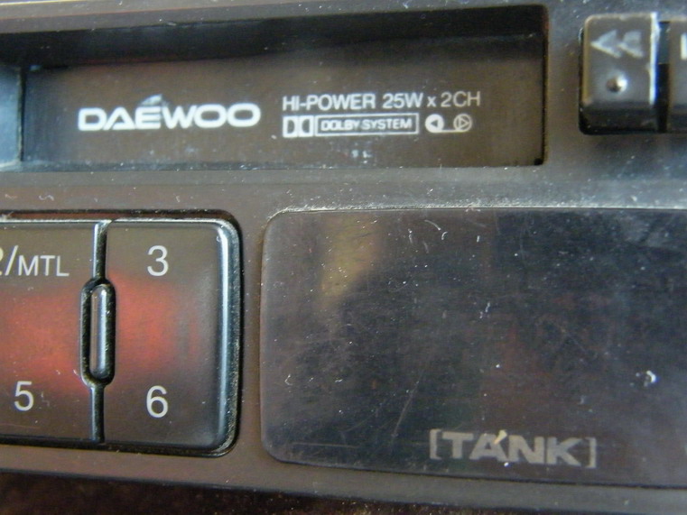

ahojte, potrebujem zopar informacii o original radie co je v mojej nexii 1,5 16V GLX. Ake ma parametre ? Lebo potrebujem kupit nove a neviem aka to je velkost ci su to jednotne velkosti. To radio co mam v plane kupit ma velkost DIN. A ake ma parametre to original ? moze mi niekto pomoct ? napr. aky max-vykon , aky RMS-vykon. Dakujem za skore odpovede :PP:

radio je 1 din a pokud tam chces jine muzes bez problemu jen ten ramecek z noveho radia pouzit nemuzes a nove radio se musi prisroubovat do original daewoo ramecku ktery v aute mas.pak uz jen propojku kabelaze z daewoo na iso a je to
bohuzel 2 din dira v aute neni.je jen 1 a 3/4 din.navigace z octavie tam nejde.existuje ale daewoo 2 din ktery tam jde.ale neni to zadny zazrak radio

povodne radio ma 2x 25W horkotazkych. s radiom by som vyhodil aj vsetky repraky z auta. ked menis tak men vsetko.

informoval som len o realnom vykone inkriminovaneho autoradia. nato aby som danu skutocnost uviedol, nepotrebujem ziadne specialne znalosti z audiotechniky - staci vediet citat z dvierok autoradia. a niet pochyb ani otom ze existuju kvalitnejsie reproduktory od seriovo montovanych do nexie. (neurazil som sa) :PP:
