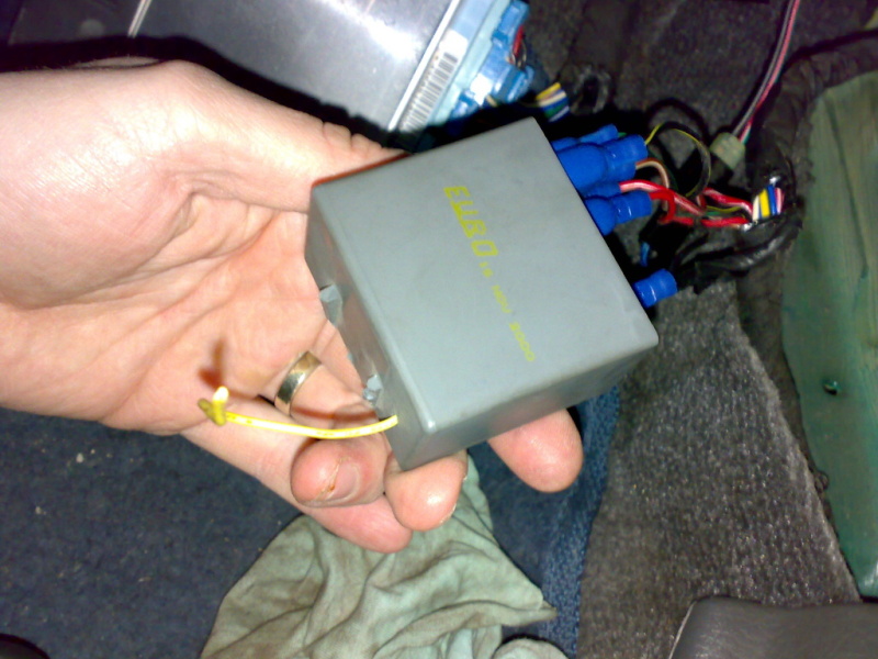

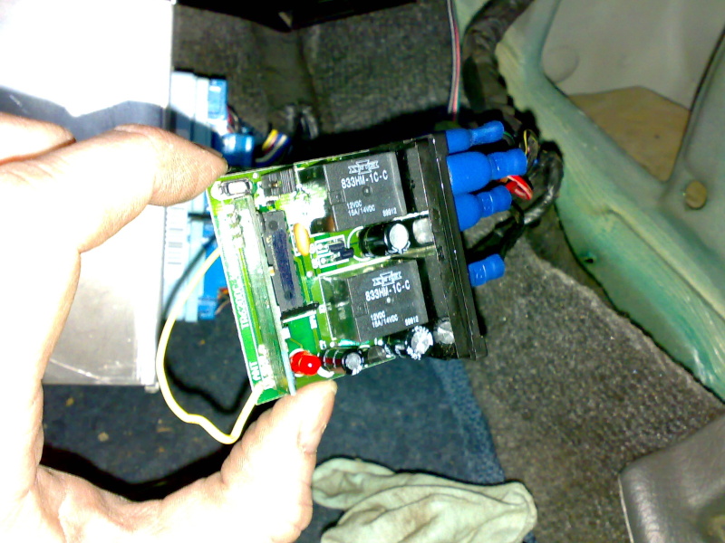

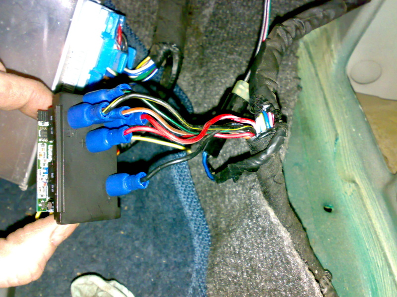

Tak našiel som konečne tú riadiacu jednotku centrálu je to vlastne aj prímač diaľkového ovládania ,bola tam pod počítačom. Tak prikladám pár fotiek. Je to podľa Vás originál elektronika? Nemáte niekto schému ,alebo popis zapojenia tých 6 káblov? Môže byť niektorý z tých káblov zapojený na tie malé bočné smerovky ako som už písal? Skúšal som ísť po kábloch ,ale je to sakra náročné ,za chvíľu som sa stratil. .

poznac si kde boli kable a skus to cele poodpajat s tej riadiacej jednotky a uvidis malo by to byt v poriadku. a nemusis nic hladat. aspon podla mna. vyskusaj za to nic nedas :lol:
