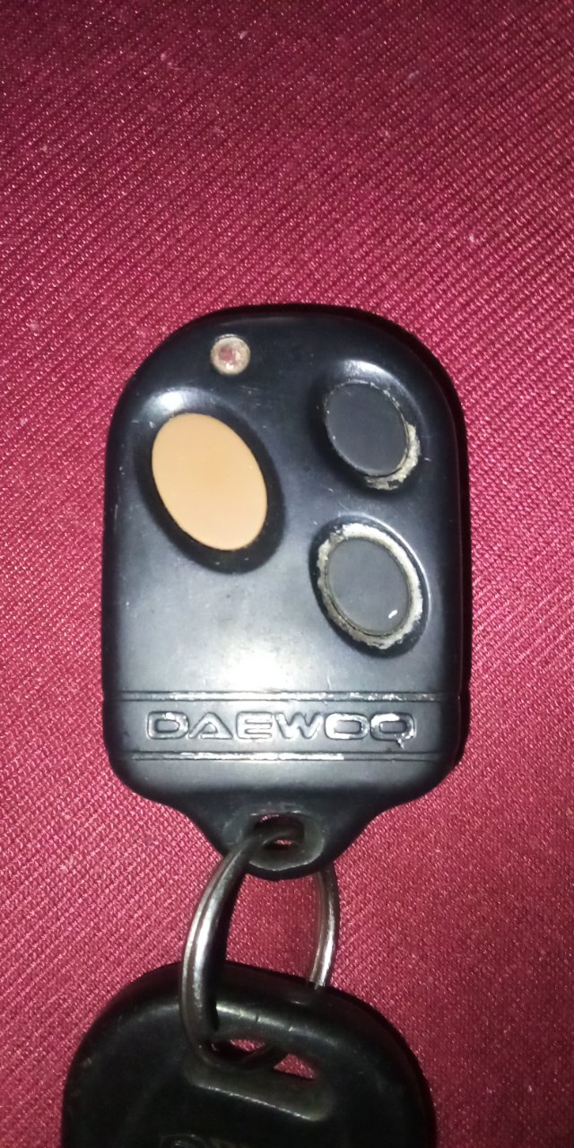

Nazdar chlapy,mam problem so zamikanim auta,teda chyba je v tom,ze sa mi vilomil kus plosaku v dialkovom,takze nemozem dialkovo zamykat auto.Da sa nejak zohnat nove dialkove respektive ho nejak prerobit na nove s tym "vyskakovacim klucom"?

Re: Dialkove ovladanie
Moje pôvodné je toto.
Ale už pomaličky odchádza.Niekedy musím byť až pri aute.Daewoo LEGANZA CDX 2.0L,r.v.1997(2002 SR),modrá metalíza,kožený interiér,aut.clima,hlinikove disky, Na úprave sa stále pracuje
