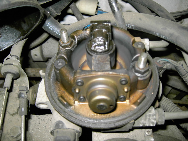

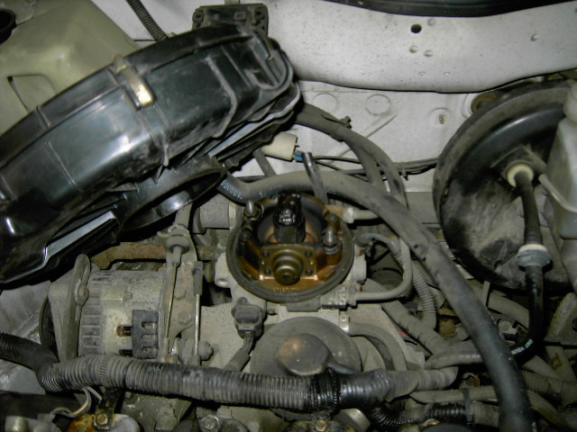

Vzhledem k tomu, ze predchozi forum nedava smysl (byly smazany moje prispevky) pripomenu o co bezi. Motor nenadale na volnobeh zdechnul a natocit uz nesel.
Vymenil jsem uz - startovaci modul, civku v rozdelovaci, vicko rozdelovace, kabel od rozdelovace k civce, indukcni civku - porad zadna jiskra
Je to Racer 1,5 GSi r.v.93 variant oprav je mnoho, od vadneho rozdelovace az po ridici jednotku. Bylo mnoho otazek, zda je to strikacka nebo jedno bod, nevyznam se, ale i je pro me strikacka. Par obrazku pridano.
Prosim, uvedte me do reality co je co, a cim by to mohlo byt. Diky
