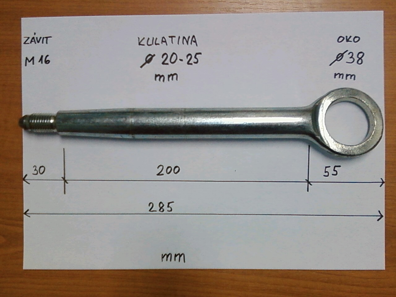

Mám takový dotaz: mohl by někdo vyfotit nebo nakreslit plánek na výrobu předního tažného oka
Nebo dát tip,kde ho sehnat,jestli pasuje i z jiných aut. A za co připojit tažné lano když nemám to oko

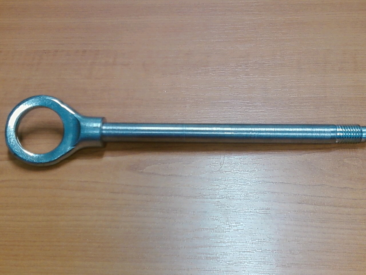

...tak jsem to nevydržel, ještě v práci skočil na parkoviště do auta a oko přitáhl do kanclu. Tam jsem ho vyfotil mobilem, poměřil, nechal jsem si od zámečníků posvětit velikost a typ závitu a tady to je... Doufám, že ti to pomůže - a že mám v nářadí správné oko !!!

Díky mockrátcobyll píše:...tak jsem to nevydržel, ještě v práci skočil na parkoviště do auta a oko přitáhl do kanclu. Tam jsem ho vyfotil mobilem, poměřil, nechal jsem si od zámečníků posvětit velikost a typ závitu a tady to je... Doufám, že ti to pomůže - a že mám v nářadí správné oko !!!
